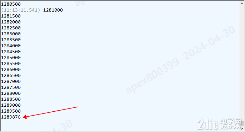

GW3323 BLE 速率测试
  • 测试手机苹果8,IOS15.5
  • 测试工程官网2.4版本蓝牙(BLE)
使用软件FeasyBlue app测试苹果BLE数据发送速度
  • iOS 下行速率:22KB/S
  • 此软件无法修改MTU的大小,故使用默认速度
3924568739d8e99377.png 数据接收正常
如果有可修改苹果BLE MTU的软件,速度还可以提升。

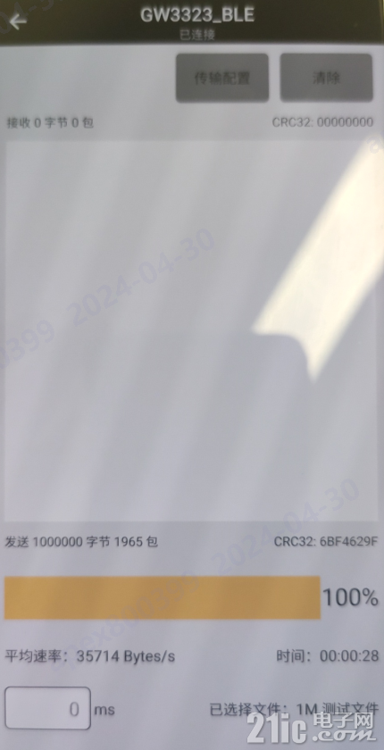

使用软件FeasyBlue app测试安卓BLE数据发送速度
  • 软件传输速度为 35KB/s

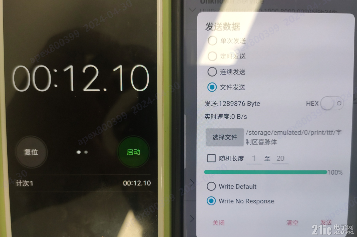

使用可修改MTU值的软件测试安卓BLE数据发送速度
  • 此处使用 BLE调试助手APP 进行测试,修改MTU为512
  • 使用秒表进行时间的测量,发送文件的数据为1289786,数据无误
  • 速度可测得为 1289786/12=107.48 KB/S
  • 再次发送可看到数据发送时间差不多
