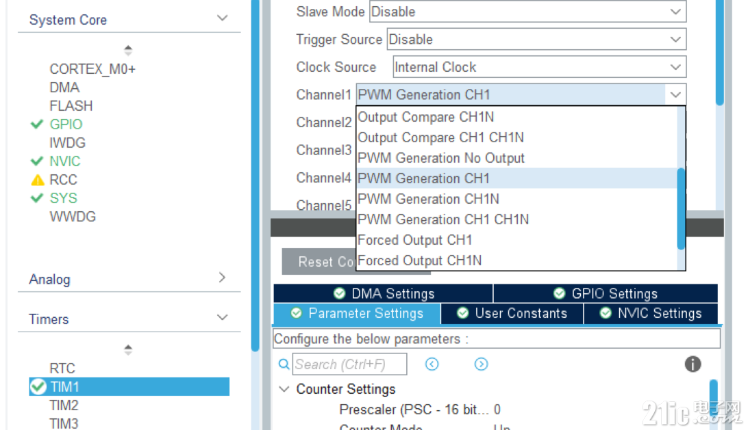

       我们开启一个高级定时看一下PWM的实际使用方法:
2b5c92382d895c71ec8f8f89655566a7
       打开定时器后我们可以看到通道的配置,这些通道最后就会连接到固定的一些引脚上,我们看一下CH1对应的默认引脚:
8006be5651e12d5ecc35b2744116eb13

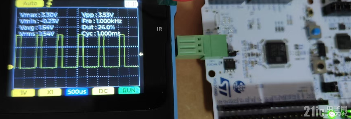

       初始化阶段需要先开启PWM输出:
  1. <p>HAL_TIMEx_PWMN_Start(&htim1, TIM_CHANNEL_1);</p><p>__HAL_TIM_SET_COMPARE(&htim1,TIM_CHANNEL_1,0);</p>

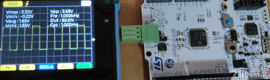

       接下来我们在上面的三个模式中加入不同的PWM占比:
  1. <p>void HAL_GPIO_EXTI_Falling_Callback(uint16_t GPIO_Pin)</p><p>{</p><p>     if(GPIO_Pin == GPIO_PIN_13)</p><p>     {</p><p> LED_Mode++;</p><p> LED_Mode %= 3;</p><p> LED_TimeCnt = 0;</p><p>            HAL_GPIO_TogglePin(User_LED1_GPIO_Port, User_LED1_Pin);</p><p> if(LED_Mode == 0){</p><p>__HAL_TIM_SET_COMPARE(&htim1,TIM_CHANNEL_1,250);</p><p> }</p><p> else if(LED_Mode == 1){</p><p>__HAL_TIM_SET_COMPARE(&htim1,TIM_CHANNEL_1,500);</p><p> }</p><p> else if(LED_Mode == 2){</p><p>__HAL_TIM_SET_COMPARE(&htim1,TIM_CHANNEL_1,750);</p><p> }</p><p>     }</p><p>}</p>
       三个按键对应三个状态,以下是对应的不同占空比,也是正确的:
80e1db80a512ef97642d542b7452cc1e
