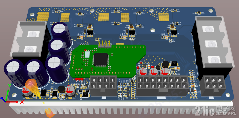

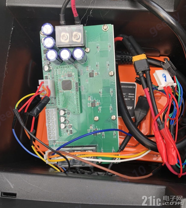

       前段时间给大家分享过我之前做的电动两路车控制器,经过了一些验证和测试,问题暴露出来了,于是抽个时间完成对方案的升级设计。产品设计的升级目的是让产品更具有竞争力,其中包括产品的设计开发成本、物料成本、生产加工成本和售后维护成本。
       相比上一版本的两路车(https://bbs.21ic.com/icview-3445116-1-1.html),这次的升级设计还是APM32F411RET6(Geehy M4F)作为主控芯片,MOSFET改为使用SMT封装(TO-263)双MOSFET并联。为了保证MOSFET通断的控制的可靠性,这次门极驱动部分也增加了一些提高MOSFET通断控制的处理电路。由于上一版设计有些物料不好更换(靠近连接器触处的阻容件),这版升级设计把部分物料放在背面(其实上一版采样电阻也是放在背面,也是属于双面贴工艺)。因此这次升级设计并没有增加SMT生产加工成本。
       这次方案设计升级的最大优势在于生产加工成本的降低:之前版本需考虑每个MOSFET的安装位置,而这次采用全部贴片,并且采用螺丝与PCB板压紧方式让MOSFET与散热器紧密接触。
       产品设计很多时候我们使用到的原理图大致相同,但是做出来的产品可能差异较大,这种情况主要是我们的生产维护差异引起的。如果设计硬件LAYOUT没太多头绪,可以参考一些竞品,从竞品中模仿到超越。
