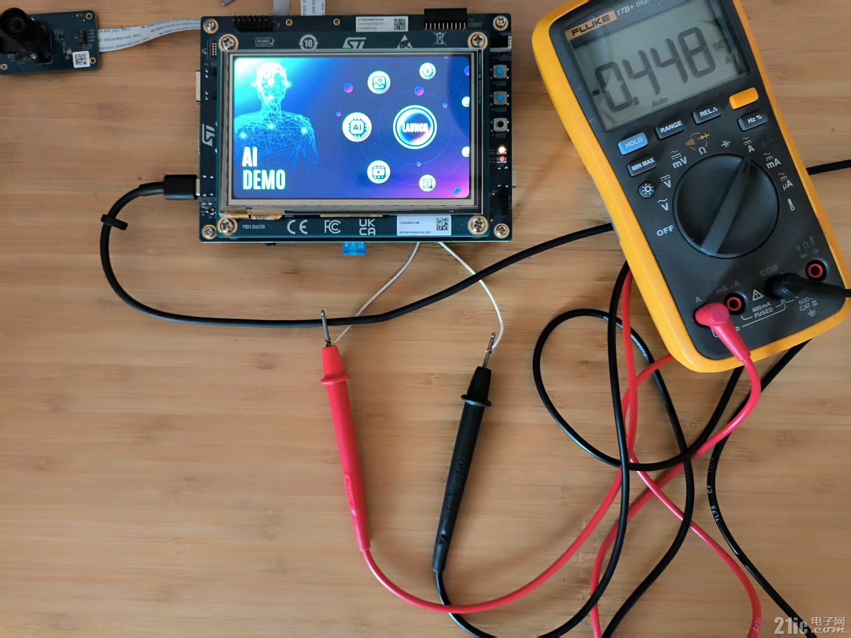

STM32N6基于16nm FinFET制程,这工艺了不得,这已经是带ACPU能跑android等OS的SoC的典型工艺制程了,第一次见到这么先进的工艺用于MCU,可见ST官方在N6下了血本。先进的制造工艺会带来功耗的明显降低,所以笔者比较好奇功耗咋样,笔者测量工具不够先进,就一Fluke万用表电流挡,期望给读者一个功耗数字大概印象吧。
板子自带的Demo固件挺好的,包含了各种AI演示、视频演示、文本显示、指南针演示、动画演示、电动车演示、SVG图片演示等场景,咱就用这个Demo固件的不同场景来测量下功耗。
根据原理图,供电方式有三种:STLINK、User USB1、5V Vin。
对于功耗测量来说,User USB1可能更方便合适些,因为STLINK会包含STLINK自身的电流消耗,5V Vin对于只有Fluke万用表的笔者来说还真不太好用。选中供电方式后,测量很简单:一根杜邦线中间截断,削皮露出铜丝,两根半杜邦线原插口分别接JP2的3和4引脚,杜邦线的铜丝缠绕上万用表探针。下面开始不同场景的功耗测试。
Demo主界面
电流0.448A

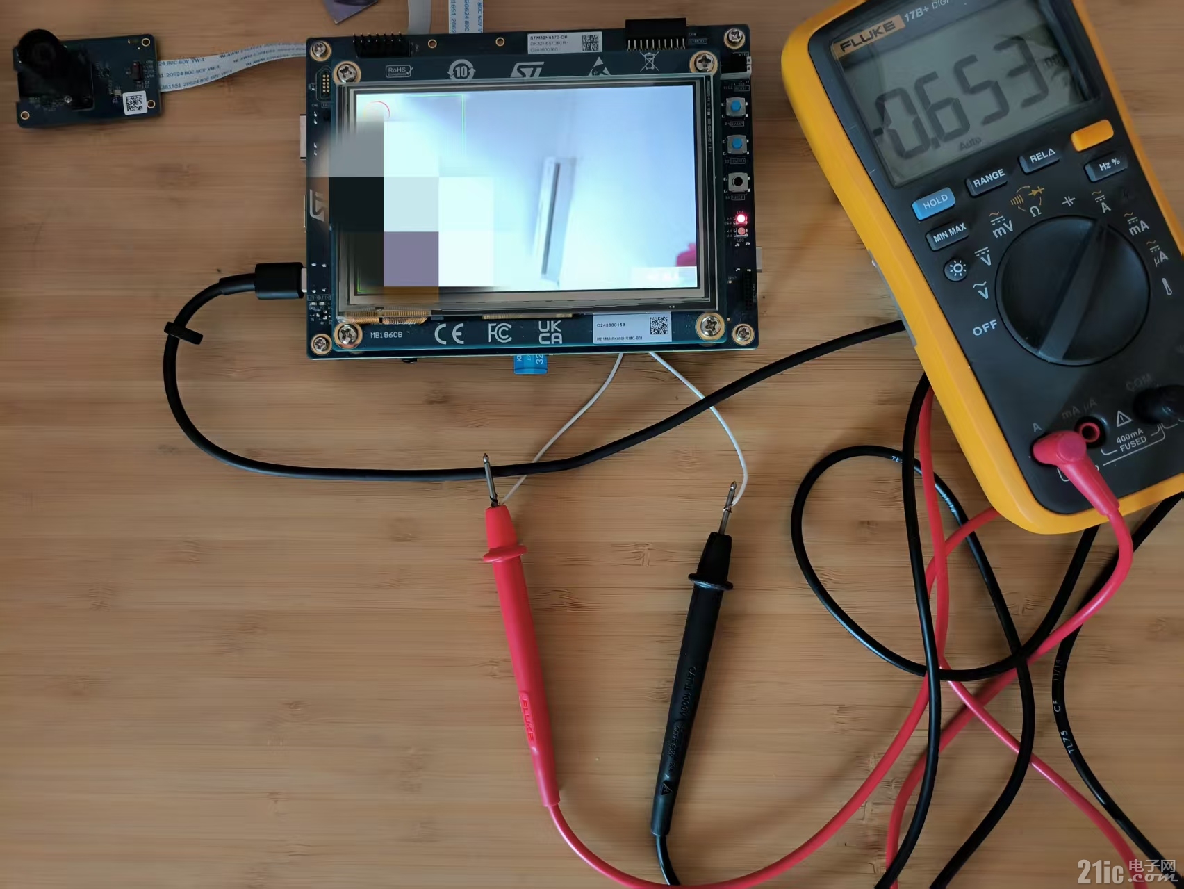

AI演示
电流0.653

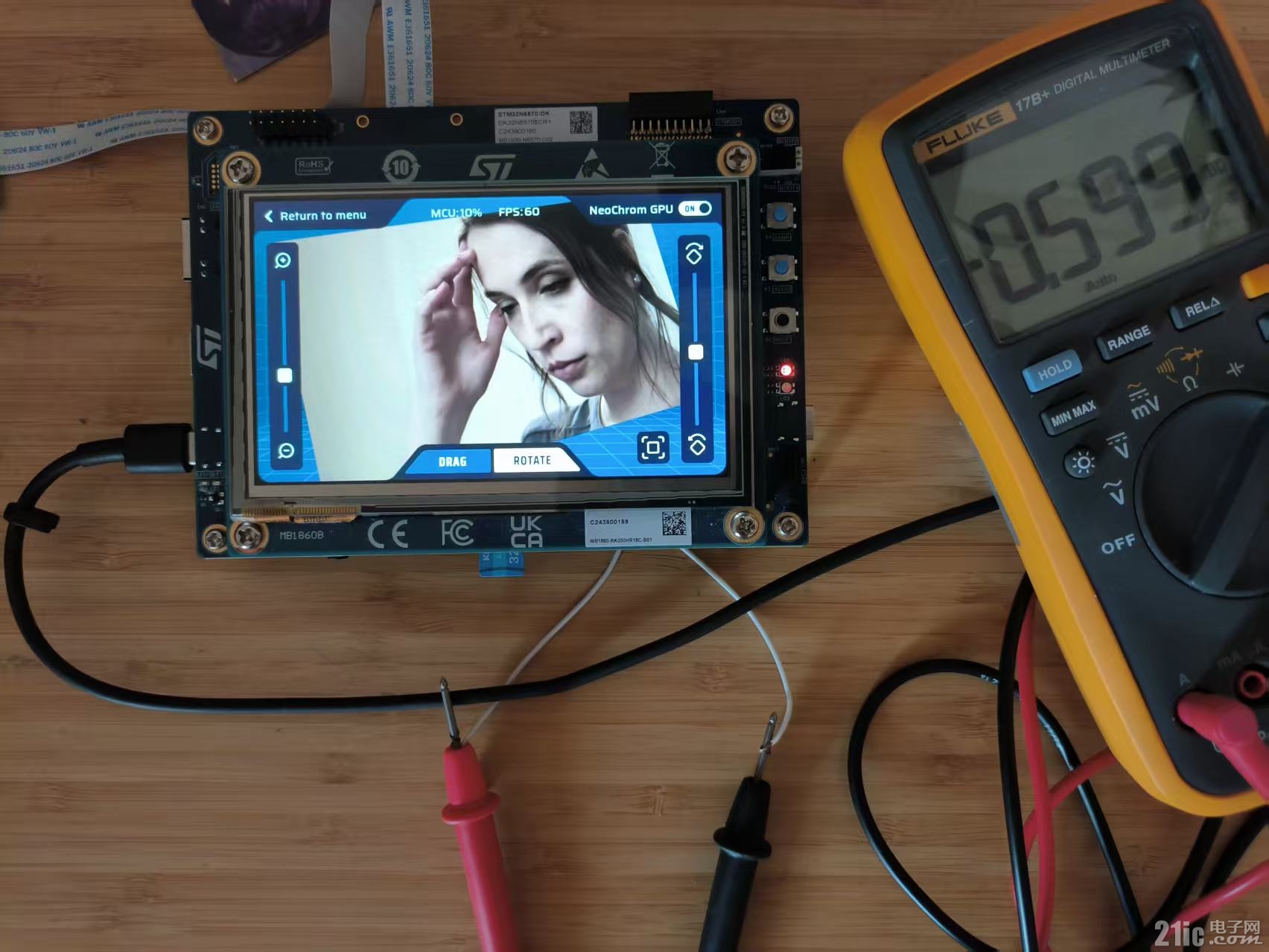

视频演示
GPU默认开启,FPS有60帧/s,MCU的CPU使用率只有10%,电流0.599A
GPU关闭,FPS只剩下16帧/s了,MCU的CPU使用率高达51%,电流0.574A
由此可见,能用GPU就用GPU吧,以微弱的电流消耗换来了低CPU使用率和界面丝滑流畅

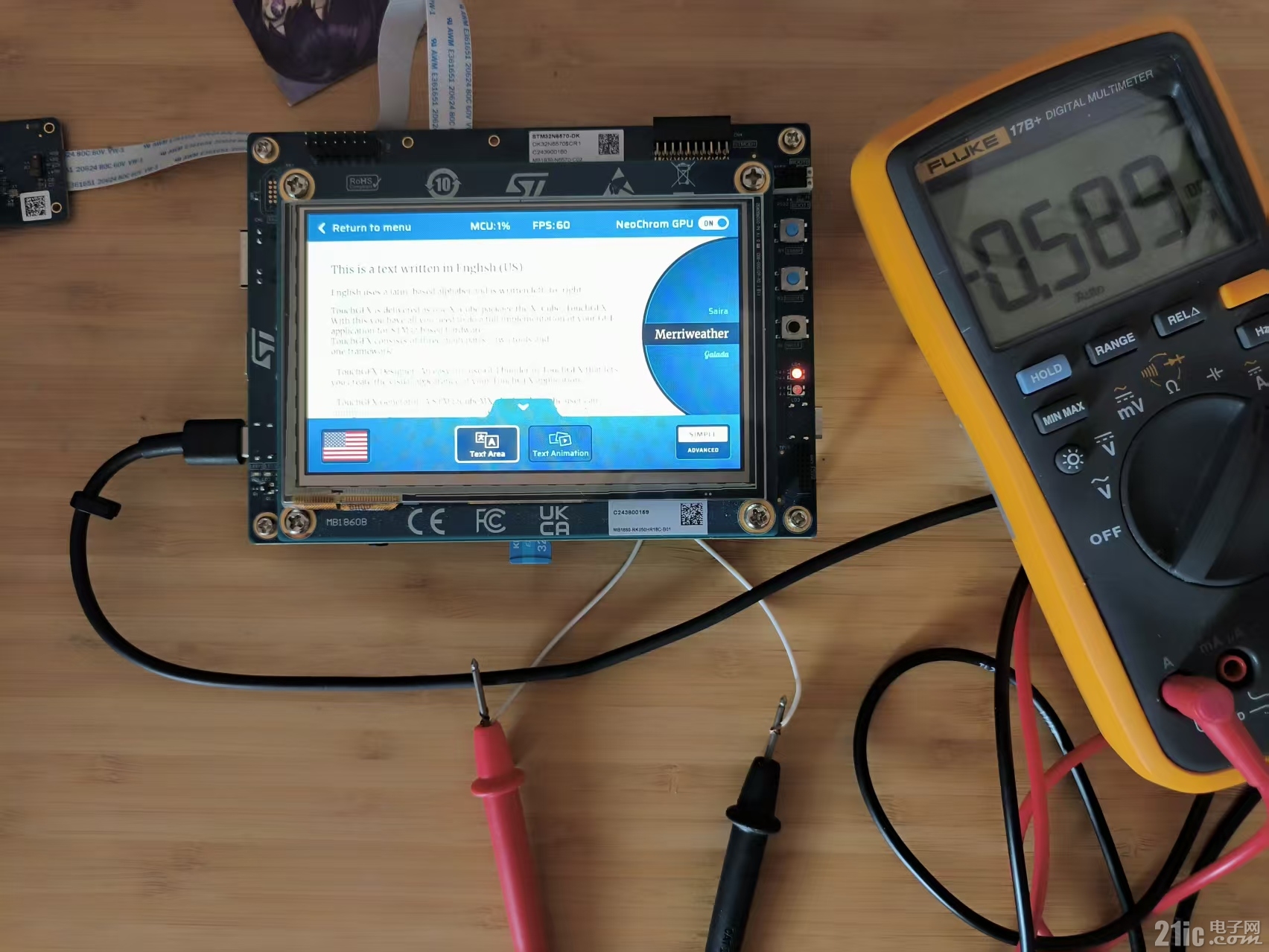

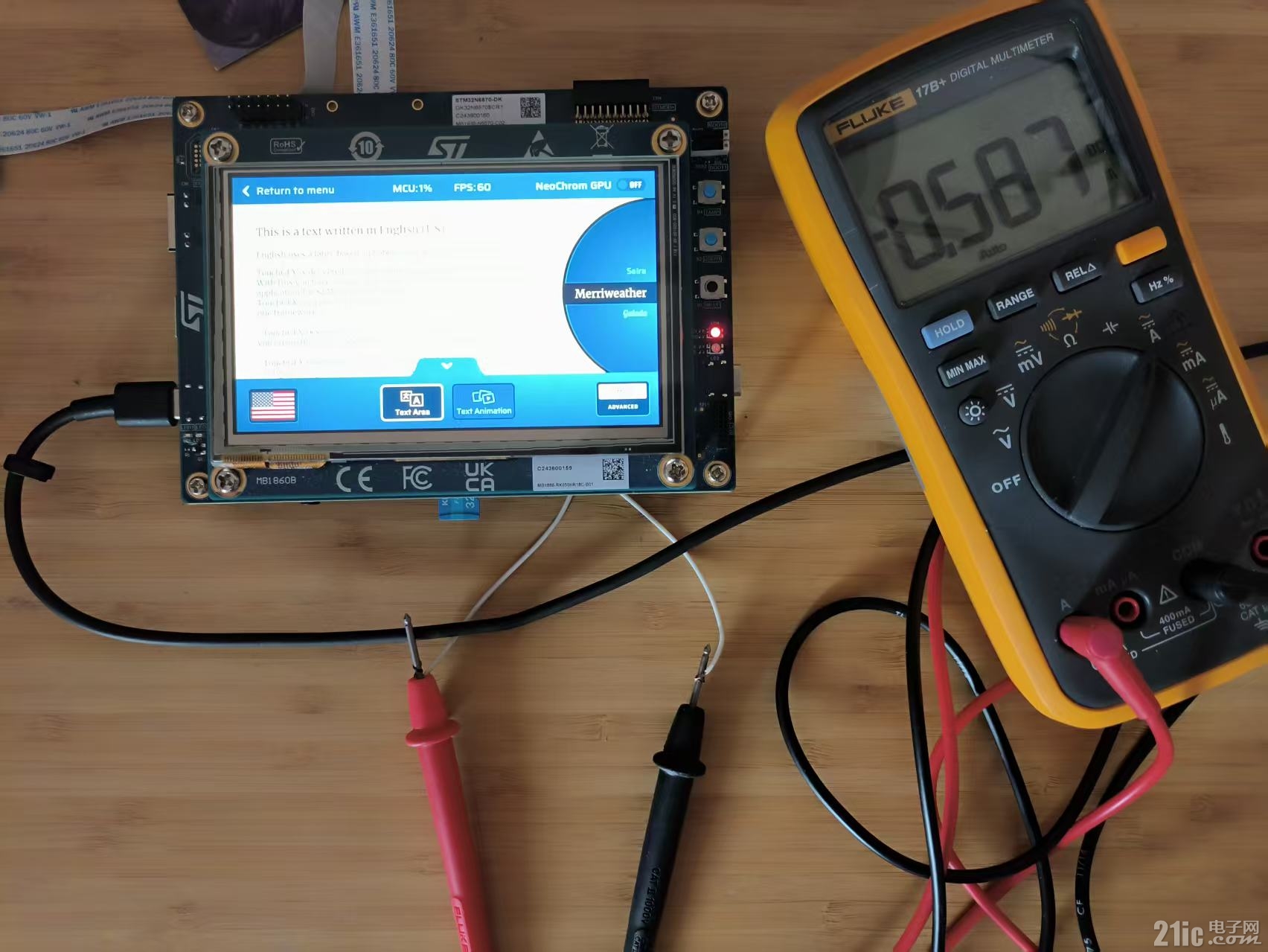

文本演示
GPU默认开启,FPS有60帧/s,MCU的CPU使用率仅1%,电流0.589A
GPU关闭,FPS也有60帧/s,MCU的CPU使用率仍然维持在1%,电流0.587A
由此可以推断,文本显示一旦显示完毕固定不动状态下,几乎不消耗什么资源,也大概率用不上GPU去渲染,毕竟要显示的画面静止不动了,所以FPS、MCU的CPU使用率和功耗几乎无差别

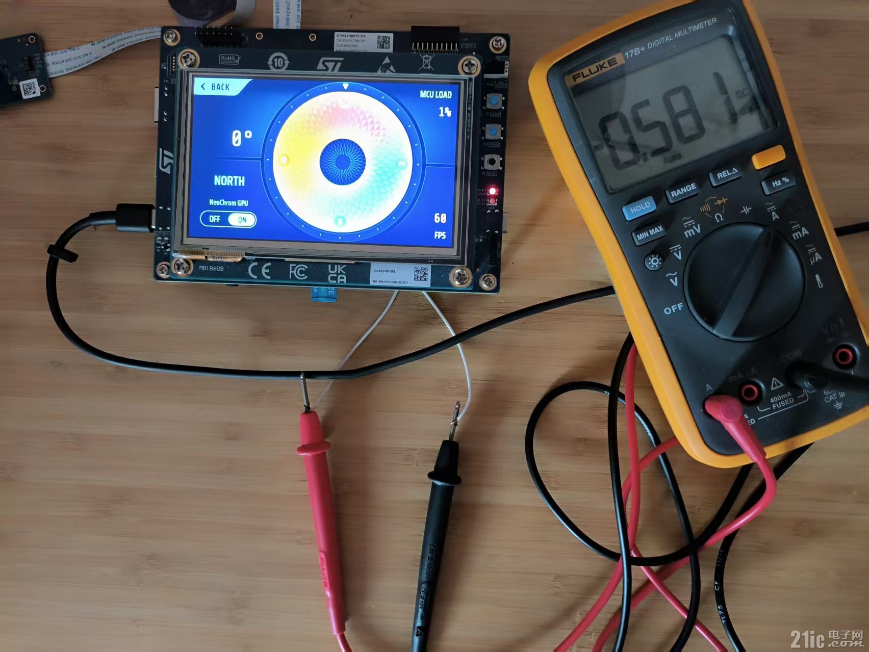

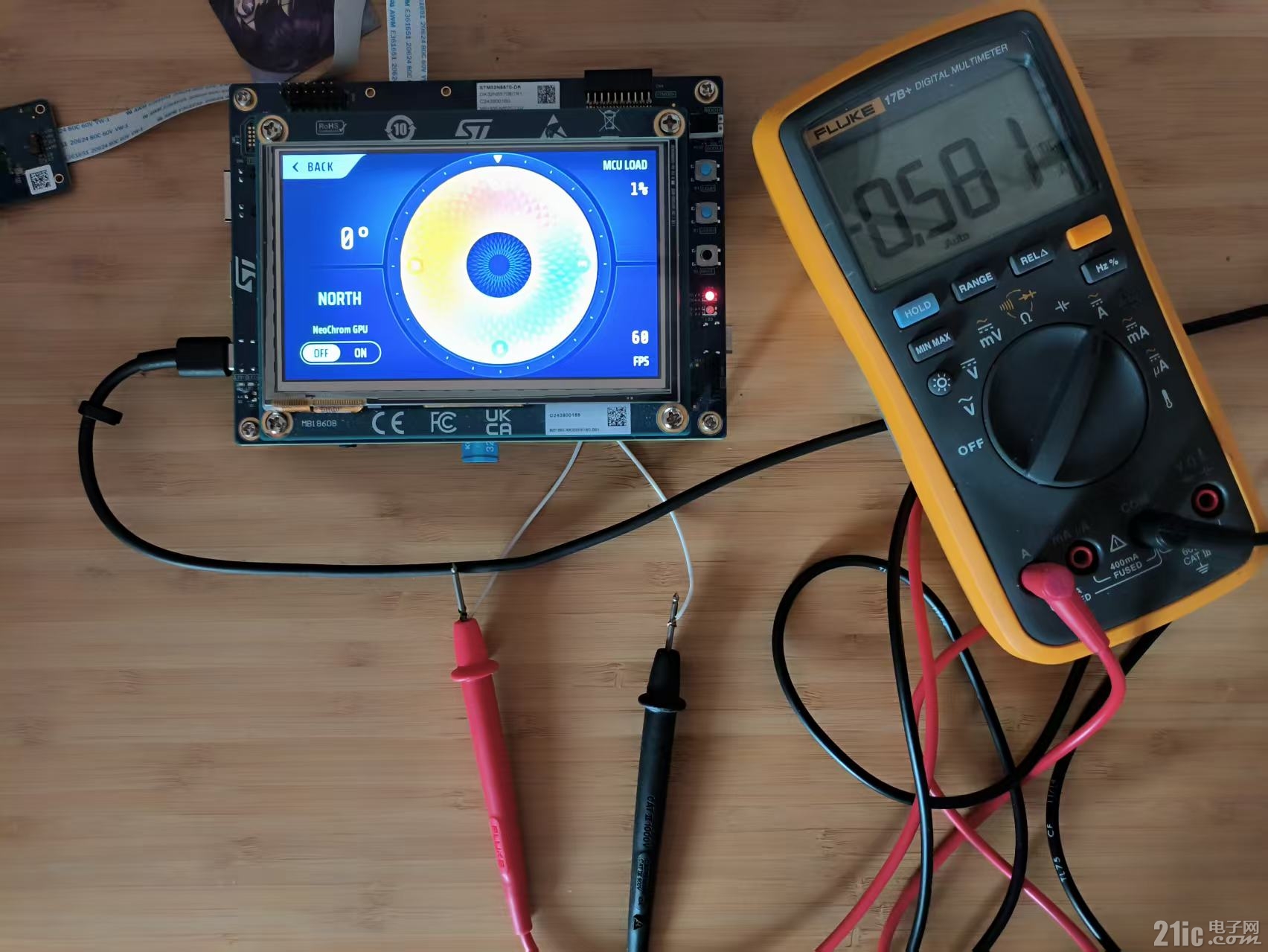

指南针演示
指南针演示GPU默认开启,FPS有60帧/s,MCU的CPU使用率仅1%,电流0.581A
GPU关闭,FPS也有60帧/s,MCU的CPU使用率仍然维持在1%,电流0.581A
结论与文本演示相似:一旦显示完毕且显示内容静止不变,几乎不消耗资源,FPS、MCU的CPU使用率和功耗几乎无差别

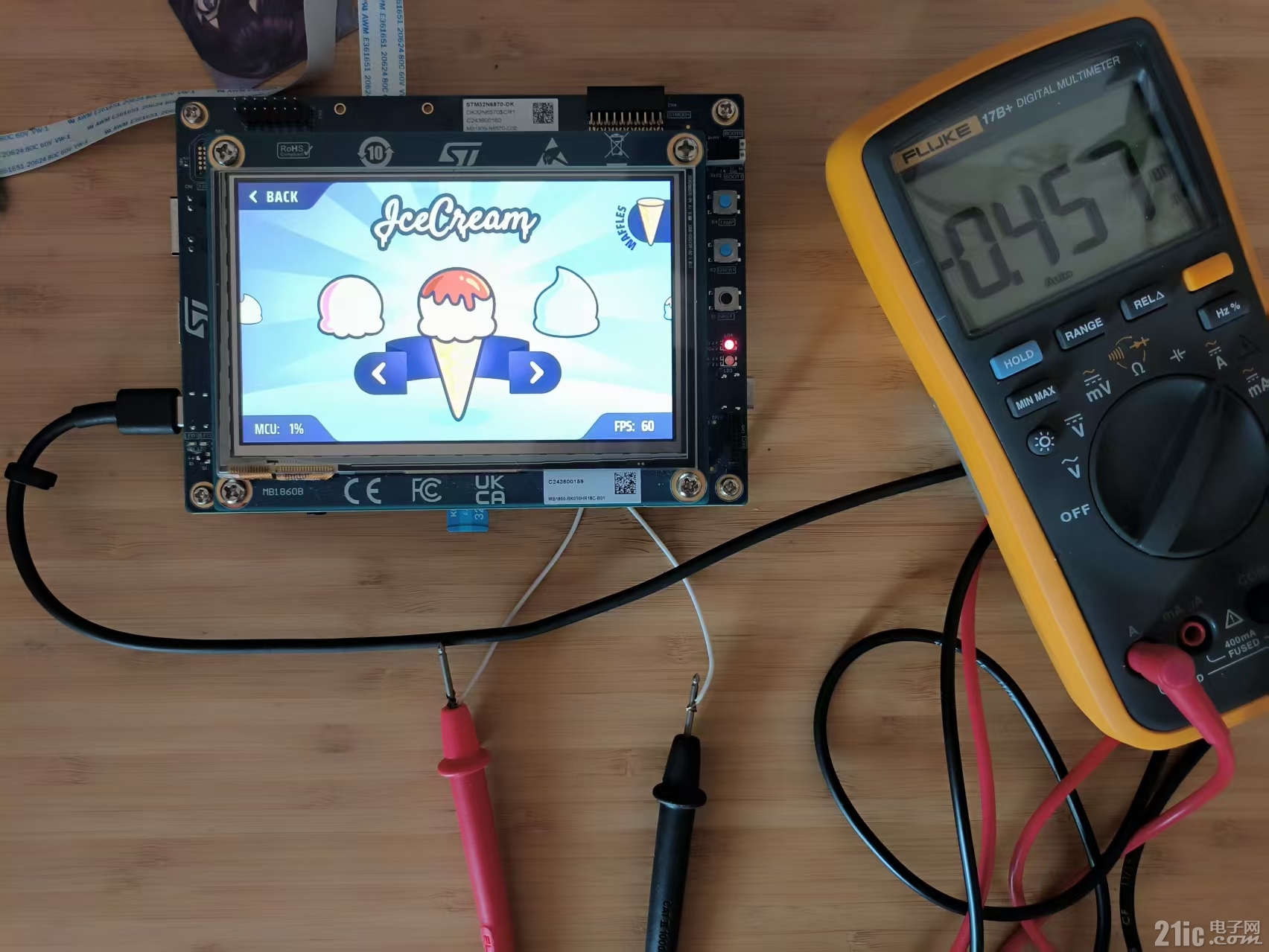

SVG图片演示
电流0.457A,这个场景和电动车演示基本一致:画面基本静止不变,结论也类似:电流下降在期望之中。
