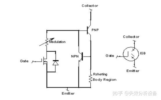

除了 IGBT 压降更长之外,IGBT 和功率 MOSFET 的导通特性非常相似。从基本的 IGBT 等效电路(见图 1)可以看出,PNP BJT 集电极基区的少数载流子完全调整所需的时间导致电压拖尾电压的出现。
图 1:IGBT 等效电路
这种延迟会导致准饱和效应,因此集电极/发射极电压不会立即降至其 VCE (sat) 值。当负载电流从封装的并联、反并联二极管切换到 IGBT 的集电极时,这种效应还会导致 ZVS 情况下的 VCE 电压升高。

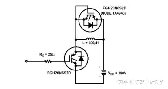

通常,Eon2 测试电路如图 2 所示。IGBT 通过使用两个脉冲打开和关闭来测量 Eon。第一个脉冲将增加电感电流以达到所需的测试电流,然后第二个脉冲将测量测试电流在二极管上恢复时的 Eon 损耗。
图 2:典型的导通能量 Eon 和关断能量 Eoff 测试电路

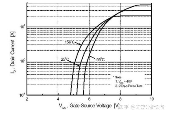

图 3:MOSFET 传输特性
假设 FET 电流在导通时上升到 10 A,则栅极电压必须从 5.2 V 过渡到 6.7 V,才能根据图 3 中 25 °C 时的曲线达到 10 A 的值,平均 GFS 为 10 A / (6.7 V- 5.2V) = 6.7mΩ。
等式 1 得出所需 on di / dt 的栅极驱动阻抗
将平均 GFS 值应用于公式 1 会导致栅极驱动电压 Vdrive = 10V,所需的 di / dt = 600A / μs,FCP11N60 的 VGS (avg) = 6V 和 Ciss = 1200pF 的典型值;栅极驱动阻抗为 37Ω。由于瞬态 GFS 值在图 3 的图表中是一条对角线,因此在 Eon 期间会发生变化,这意味着 di / dt 也会发生变化。指数衰减的栅极驱动电流 Vdrive 和下降的 Ciss 也作为 VGS 的函数进入公式,呈现出令人惊讶的线性电流上升的整体效应。

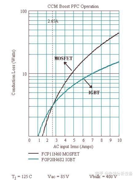

与额定电压为 600V 的器件相比,IGBT 通常比相同芯片尺寸的 600V MOSFET 具有更少的传导损耗。当集电极和漏极电流密度被清楚地检测到并且在最坏的情况下工作结温时,应该进行这种比较。例如,FGP20N6S2 SMPS2 IGBT 和 FCP11N60 SuperFET 的 RθJC 值为 1°C/W。图 4 显示了结温为 125°C 时导通损耗与直流电流的关系。 MOSFET 在直流电流大于 2.92A 时更大。
图 4:传导损耗 DC 工作和图 5:CCM 升压 PFC 电路中的传导损耗
然而,图 4 中的直流传导损耗不太适合大多数应用。同时,图 5 显示了 CCM(连续电流模式)、升压 PFC 电路、125°C 结温以及 85V 交流输入电压 Vac 和 400Vdc 直流输出电压工作模式下的传导损耗比较。图中,MOSFET-IGBT的曲线交叉点为2.65A RMS。对于 PFC 电路,当交流输入电流大于 2.65A RMS 时,MOSFET 的传导损耗更大。2.65A PFC 交流输入电流等于 MOSFET 中通过公式 2 计算的 2.29A RMS。计算 MOSFET 传导损耗 I2R、公式 2 定义的电流以及 125°C 时 MOSFET 的 RDS (on)。将 RDS (on) 考虑到漏极电流的变化,可以进一步细化导通损耗,如图 6 所示。

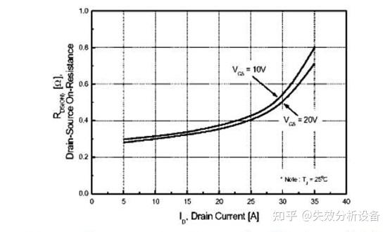

图 6:FCP11N60 (MOSFET):RDS (on) 与 IDRAIN 和 VGE 变化
在 MOSFET 传导非常小的占空比的高脉动电流拓扑中,应考虑图 6 所示的特性。如果 FCP11N60 MOSFET 工作在一个漏极电流为 20A 脉冲(即 5.5A RMS)且占空比为 7.5% 的电路中,则有效 RDS (on) 将小于 5.5A(数据表中的测试电流) 0.32 欧姆大 25%。

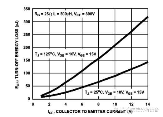

在硬开关钳位电感电路中,由于 IGBT 的拖尾电流,MOSFET 的关断损耗比 IGBT 低得多,这与图 1 中 PNP BJT 的少数载流子去除有关。图 7 显示了函数集电极电流 ICE 的 Eoff 和结温 Tj,其曲线在大多数 IGBT 数据表中都有提供。这些曲线基于钳位电感电路,具有相同的测试电压并包含拖曳电流能量损失。
图 7:具有 ICE 和 Tj 变化的 IGBT Eoff
图 2显示了用于测量 IGBT Eoff 的典型测试电路。图 2 中的测试电压 VDD 因不同制造商和单个设备的 BVCES 而异。在比较器件时应考虑此测试条件下的 VDD,因为在较低的 VDD 钳位电压下进行测试和操作会导致较低的 Eoff 功耗。
降低栅极驱动关断电阻对降低 IGBT Eoff 损耗影响不大。如图 1 所示,当等效多载流子 MOSFET 关断时,IGBT 少数载流子 BJT 中仍有一个存储时间延迟 td (off) I。但是,降低 Eoff 驱动阻抗将降低由于米勒电容 CRES 和 dv/dt 在 VCE 关闭的情况下电流注入栅极驱动环路的风险,防止器件偏置到导通状态,从而导致多个 Eoff-产生开关动作。

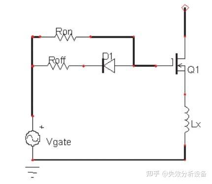

MOSFET 的 Eoff 能耗是其米勒电容 Crss、栅极驱动速度、栅极驱动关断源阻抗和源电源电路路径中的寄生电感的函数。电路寄生电感 Lx(图 8)产生一个电位,通过限制电流速度下降来增加关断损耗。关机时,电流下降率di/dt,由Lx和VGS(th)决定。如果 Lx = 5nH,VGS (th) = 4V,则最大电流下降率为 VGS (th) / Lx = 800A / μs。
图 8:典型硬开关应用中的栅极驱动电路
