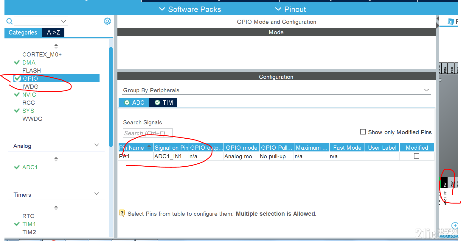

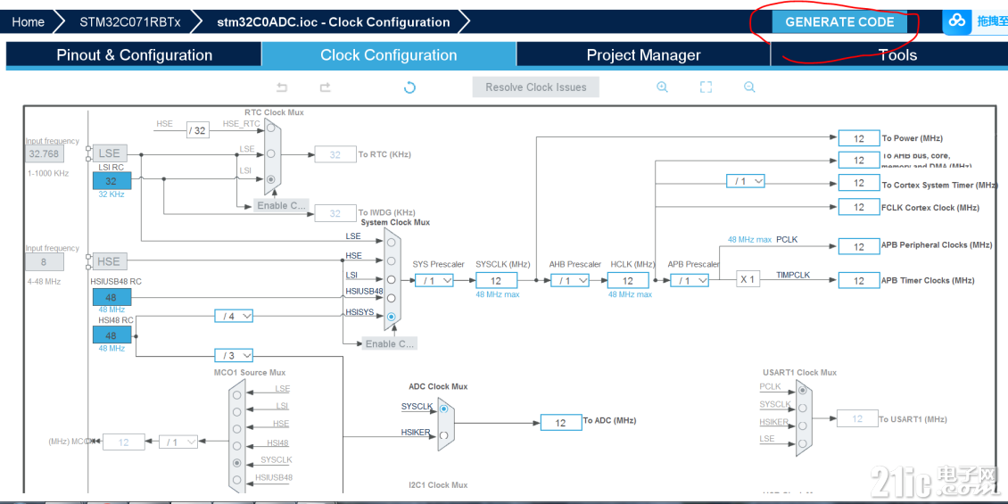

Step1.打开 STM32CubeMX,点击“New Project”,选择芯片型号,STM32C092rct。在pinout界面设置ADC转换,比如ADC1使用IN1,对应引脚为PA1,时钟保持默认状态。

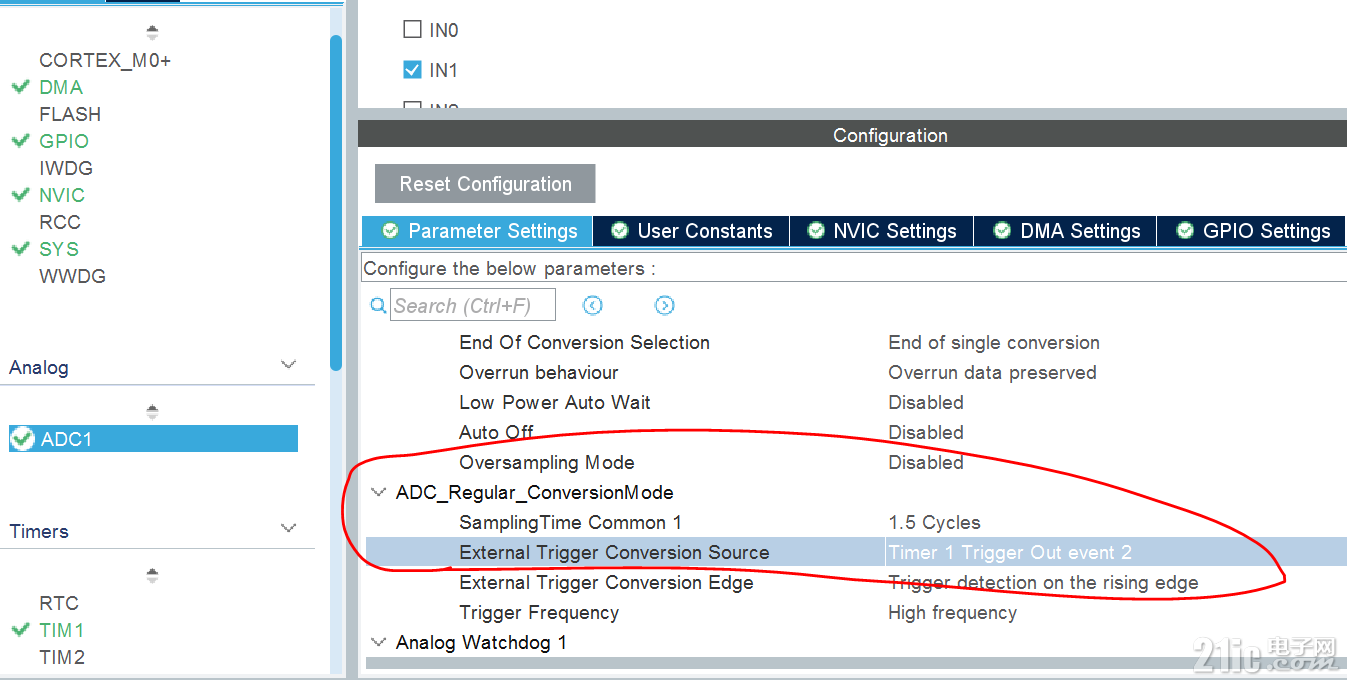

ADC的启动信号和DMA设置很重要,需要使用定时器启动ADC转换如图:

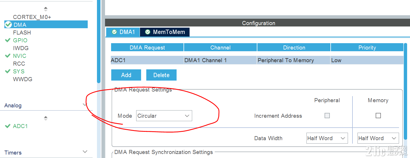

还需要设置DMA如图:

需要用time1的更新事件启动ADC,完成周期等基本设置再做如下设置:
1bdd5e50c8adb160fb12fc825d1dc091

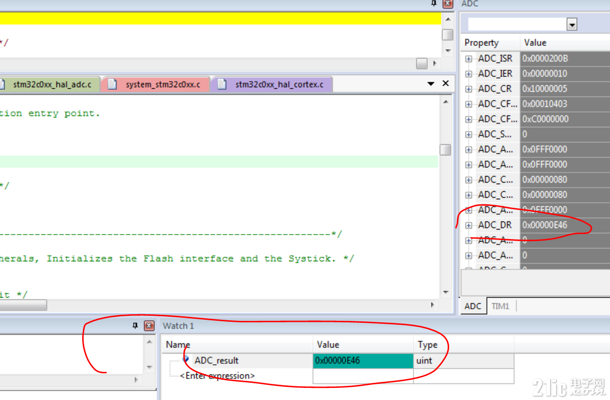

当然为了方便调试需要将uint32_t ADC_result;放到main()之前定义为全局变量;调试下载观察到
d29e8446c342b567a6c9c5f7ad0405b9

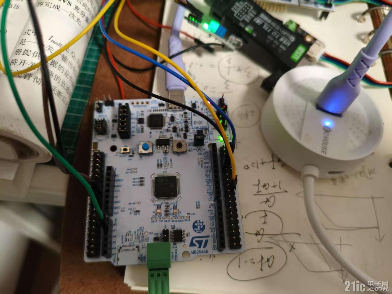

接线使用PA7接到一个光敏传感器,观察到转换结果,这里给出硬件接线图:
431f0986ca6ff709ae189884424d7008
用手遮挡光线,观察到转换结果变化。使用stm  studio软件观察ADC波形:
