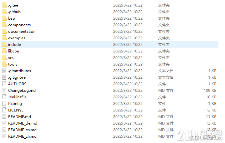

下载文件夹:
rt-thread 文件目录:

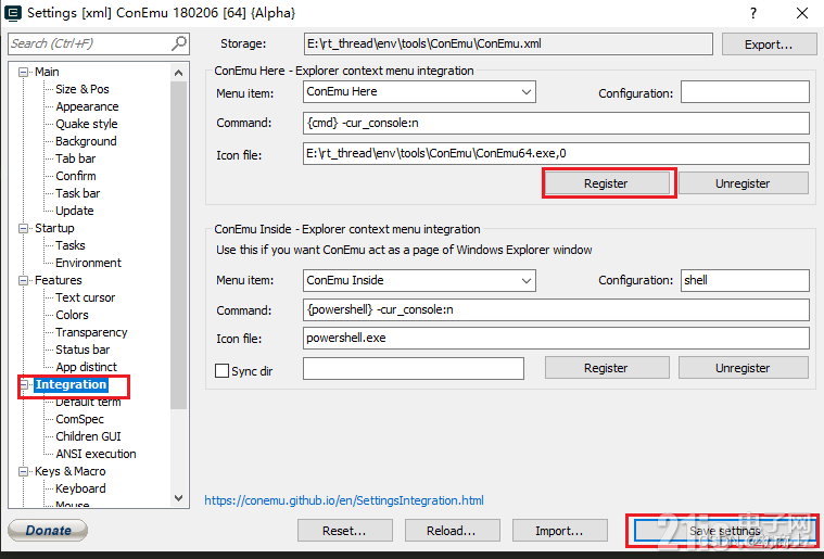

2安装ENV工具
运行Env.exe 后,进入设置,注册路径。

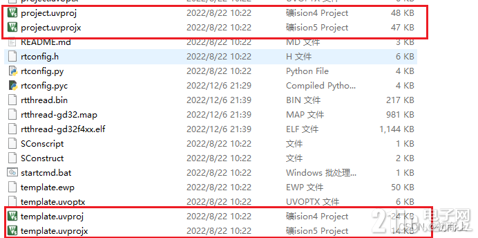

3生成一个BSP文件,方便移植
官方教程ENV 生成工程
在 BSP 目录下选择芯片平台,进入后打开 Env 工具,运行 scons --dist 命令。可以打包生成一个文件,该文件可以拷贝到任意文件下使用。直接拷贝BSP内文件到其他文件使用会编译失败。
4修改KEIL工程模板
在生成的BSP文件中有两KEIL工程文件,一个是MDK 的模板工程,一个是用户使用keil打开的工程,修改模板工程,选择DBG和MCU类型。
