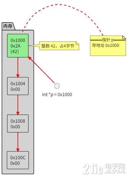

1. 指针的本质真是地址吗?
      绝对是的!在嵌入式C里,指针的本质就是内存地址
      啥叫内存地址?打个比方,假设内存是个超级大的货架,上面有无数小格子,每个格子有个编号,比如 0x10000x1004 这样的十六进制数字。每个格子存1字节(8位)的数据。
      指针呢?就是一张小纸条,上面写着某个格子的编号,告诉你“去这个格子找东西”。
举个例子:
  1. int a = 42;
  2. int *p = &a;
     - a 是个整数,值是 42,假设存在内存的 0x1000 格子里。
      - p 是指针,里面存的值就是 0x1000 这个地址。
      - 用 *p,你就能去 0x1000 拿数据,看到 42
c808cd3789312f55d48dad19a5800306
      可以形象的说,指针就是个“导航”,告诉你宝贝藏在内存哪个格子。比如 0x1000 就是个坐标,指针的任务就是带你去那儿。但光知道坐标不够,你还得知道格子里是啥宝贝,咋拿出来!

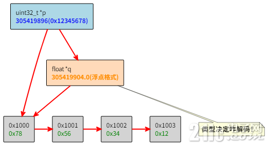

(2)类型决定咋解读数据
      即使字节数一样,不同类型让编译器用不同方式解码数据。比如,4字节可以是:
        - uint32_t:无符号整数
        - float:浮点数
      没类型,编译器不知道咋解码,可能读出乱码。

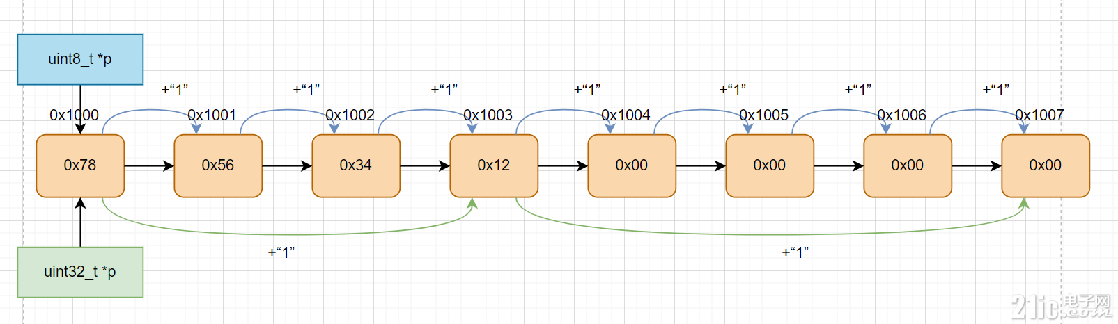

(3)类型决定指针咋跳
      指针可以做运算,比如 p + 1。但“+1”不是加1字节,而是看类型:
        - uint32_t *p + 1 加 4 字节。
        - uint8_t *  :p + 1 加 1 字节。
96ae32db8d86766bad7f3a4affdf159a
      在嵌入式C里,指针运算常用来遍历数组或寄存器组,步长错不得。

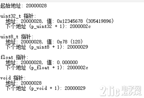

3. 代码实验:亲眼看类型咋回事
      下面给段能跑的嵌入式C代码,用不同类型指针戳同一个地址,让你看类型咋影响“拿多少”“咋解码”“跳多远”。
  1. // 模拟内存,装点数据
  2. uint8_t buffer[] = {0x78, 0x56, 0x34, 0x12, 0x00, 0x00, 0x00, 0x00};
  3. int main()
  4. {
  5.     USARTInit();
  6.     // buffer的起始地址(实际地址系统给)
  7.     void *base_addr = buffer; // void指针,只存地址
  8.     printf("起始地址: %p\r\n\r\n", base_addr);
  9.     // 用不同类型指针戳同一地址
  10.     // (1) 32位整数指针(4字节)
  11.     uint32_t *p_uint32 = (uint32_t *)base_addr;
  12.     printf("uint32_t 指针:\r\n");
  13.     printf("  地址: %p, 值: 0x%08X (%u)\r\n", p_uint32, *p_uint32, *p_uint32);
  14.     printf("  下个地址 (p_uint32 + 1): %p\r\n\r\n", p_uint32 + 1);
  15.     // (2) 8位整数指针(1字节)
  16.     uint8_t *p_uint8 = (uint8_t *)base_addr;
  17.     printf("uint8_t 指针:\r\n");
  18.     printf("  地址: %p, 值: 0x%02X (%u)\r\n", p_uint8, *p_uint8, *p_uint8);
  19.     printf("  下个地址 (p_uint8 + 1): %p\r\n\r\n", p_uint8 + 1);
  20.     // (3) 浮点数指针(4字节)
  21.     float *p_float = (float *)base_addr;
  22.     printf("float 指针:\r\n");
  23.     printf("  地址: %p, 值: %f\r\n", p_float, *p_float);
  24.     printf("  下个地址 (p_float + 1): %p\r\n\r\n", p_float + 1);
  25.     // (4) void指针(没类型)
  26.     void *p_void = base_addr;
  27.     printf("void 指针:\r\n");
  28.     printf("  地址: %p\r\n", p_void);
  29.     // 不能直接读值,会报错
  30.     // printf("值: %d\r\n", *p_void); // 错!
  31.     printf("  下个地址 (p_void + 1): %p\r\n", (uint8_t *)p_void + 1); // 编译报错,强制转为uint8_t
  32.     while(1);
  33. }
  代码咋回事?
      - buffer:8字节数组,装数据 {0x78, 0x56, 0x34, 0x12, 0x00, 0x00, 0x00, 0x00},模拟内存。
      - 指针们:用 uint32_t *uint8_t *float *void * 指向 buffer 头地址。
      - 干啥
        - 读值(*p),看类型咋影响解码。
        - 算地址(p + 1),看步长差别。
   跑出来啥?
      这是在APM32F4系列上运行的结果。
e98cb5a121e0433e73f69cb7ab3cb6c1
   看啥差别?
      1. 拿多少
        - uint32_t * 拿4字节(0x12345678)。
        - uint8_t * 拿1字节(0x78)。
        - float * 拿4字节,但解码成浮点数。
      2. 咋解码
        - 4 字节(0x78, 0x56, 0x34, 0x12),uint32_t 是 305419896,float 是 0x0(可能是该数据的存储格式和浮点数的二进制编码不匹配)。
      3. 跳多远
        - uint32_t * 和 float * 跳4字节(0x2000002C)。
        - uint8_t * 和 void * 跳1字节(0x20000029)。
      4. void指针
        - 没法直接读值,证明没类型啥也干不了。
      这么来看,同一个抽屉(0x20000028),用不同“钥匙”(类型)开,拿的东西(值)和下步位置(地址)都不一样!
