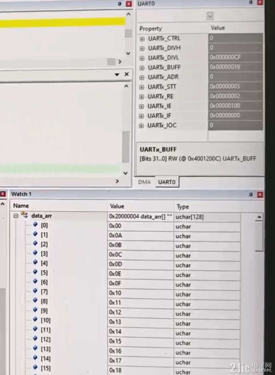

项目需要用到LKS32MC45x的串口空闲中断+MDA来接收不定长数据,但是遇到几个问题:1.空闲中断无法正常触发
2.DMA搬运到缓冲区的第一个数据为0,但是最后一个数据却留在缓冲区未被搬运
3.DMA需要搬运到设定的搬运次数才会触发空闲中断

DMA触发数据搬运的时机好像有问题
zhouyong77 发表于 2025-5-21 07:43 来自手机 | 显示全部楼层
检查一下你的DMA配置是否正确,先用例程把功能跑通。

未正确使能空闲中断?

空闲中断标志位需要先读取USART_SR寄存器,再读取USART_DR寄存器才能清除,直接清除标志位可能无效。
