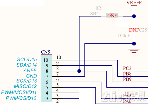

NUCLEO系列开发板较之DISCO系列开发板的最大区别在于外设资源的配置,同样对于NUCLEO-C071RB开发板也是一样。
为了便于直观地观察测试效果,就需要为它配置一个对应的显示器件。从简化测试的需要,这里为它配置一个I2C接口的OLED屏。
为了省去连线的烦扰,这里是利于图1所示的CN5接口。由于是所用AREF引脚来提供电源,为此需要将SB4焊盘加以短接。
9bb9bf30a1f66abdc7ed556d00cce3f7
图1 所用接口
相应的是由PA5来控制显示屏的SCK引脚,由PA6来控制显示屏的SDA引脚,对这2个引脚的配置函数为:

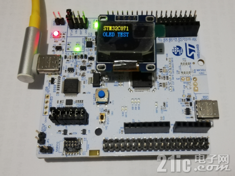

实现显示驱动效果测试的主程序为:
  1. int main(void)
  3. HAL_Init();
  4. SystemClock_Config();
  5. BSP_LED_Init(LED1);
  6. OLED_config();
  7. OLED_Init();
  8. OLED_Clear();
  9. OLED_ShowString(0,0,"STM32C071",16);
  10. OLED_ShowString(0,2,"OLED TEST",16);
  11. EXTI4_15_IRQHandler_Config();
  12. while (1);
  13. }
经程序的编译和下载,其测试效果如图2所示,说明驱动功能正常,符合设计要求。
