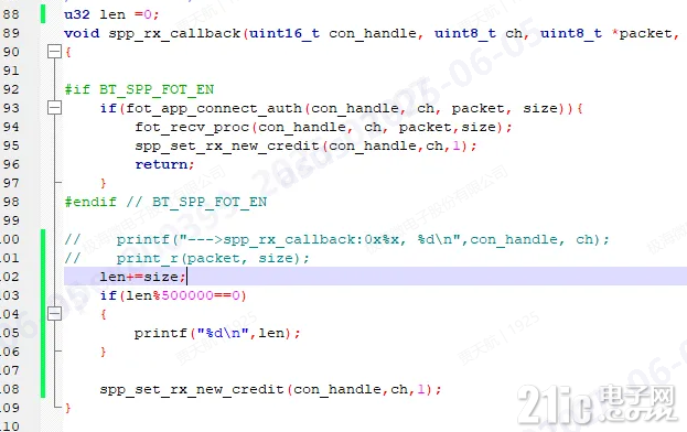

1个spp(官方例程):测试手机:小米14
使用程序:

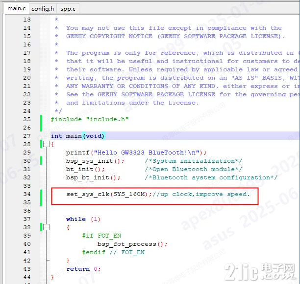

  • 主频设置160M,但可从实验数据看出蓝牙与系统主频并无太大关系
  • spp回调函数中,只进行简单的数据长度判断,不进行数据的打印输出与其它耗时间操作:
  • 收件端发送数据500K,共发送10次,每次发送完成的时间记录如下:

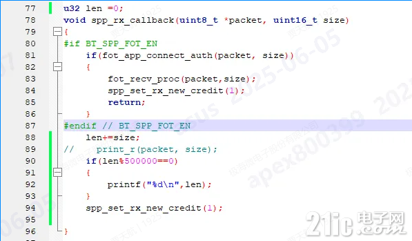

3个spp(更换sdk为蓝牙3+1的工程):测试手机:小米14
使用程序:
  • 主频设置160M,同上
  • 发送数据500K,发送完成10次的速度如下:(只连接一个手机,另外两个SPP不进行连接)

有此看出,只跑一个spp的例程带宽是跑满的,能够用最大的速度将数据发送下去,故速度最快;跑三个SPP的例程中,虽然可以只连接1个SPP,但剩下的SPP会进行广播,也会占用带宽,影响spp的发送数据的速度,也可看出,spp连接的越多,单个spp接收数据的速度就会越慢,也可推测出,如果三个手机同时连接,spp速度可能会降低到10K Bytes/s
