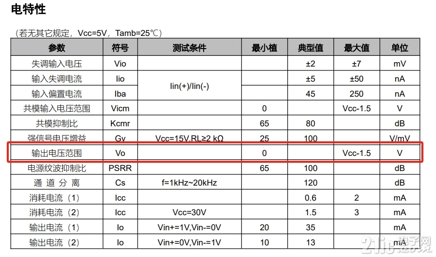

      在此之前先让大家了解一下运放的使用,比如LM324,这款运放算是一款比较经典的运放,我们使用这个运放其实几乎没有太多需要注意的,当然有几个可能会对测量有影响的参数,比如最大输出电压小于运放供电电压1.5V。也有一些对我们测量精度有影响的,比如输入失调电压、输入失调电流等。这些对测量精度确实有很大的影响,哪怕实际测量精度差一些,波形还原稍微差一些,也不是不能使用,在某些特定场合一样可以使用,或者我们可以通过软件算法做一些补偿。

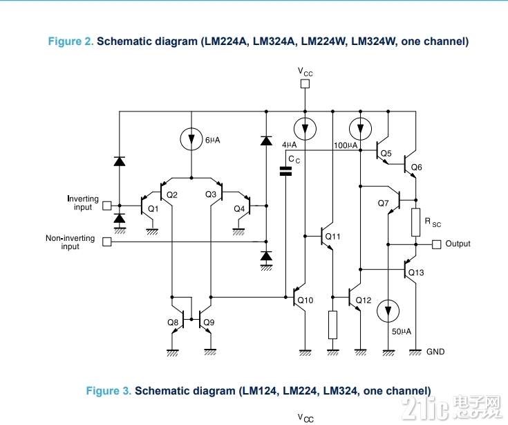

       LM324运放还有一个比较吸引人的特点,就是最大工作电压可达到32V,通过运放的内部结构可以了解到,该运放的输入及输出的耐压都能达到30V,假设我们使用LM324让其在5V的工作电压下工作,当输入信号超过5V电压时,LM324不会损坏,哪怕输入信号高于运放的供电电压(比如输入电压为10V),LM324也不会损坏,但是这种情况下,运放的波形会失真,因为运放具有输出电压不能高于运放的供电电压特点。

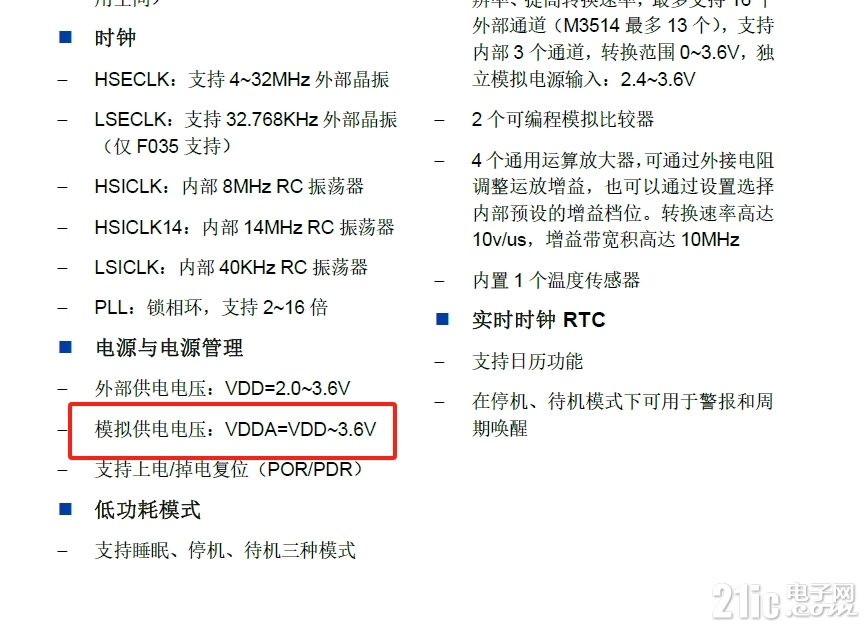

       MCU的内置运放就不具备这种抗过压能力了,通过规格书我们可以了解到F035模拟供电电压最大才3.6V(因为运放是模拟器件),因此我们使用F035的内部运放时需保证输入电压不能超过3.6V,否则芯片的运放模块会损坏。

内置的比较器嘛!肯定要受到引脚电平的限制。
可以节省一个外部的放大器,优势也是非常明显的
