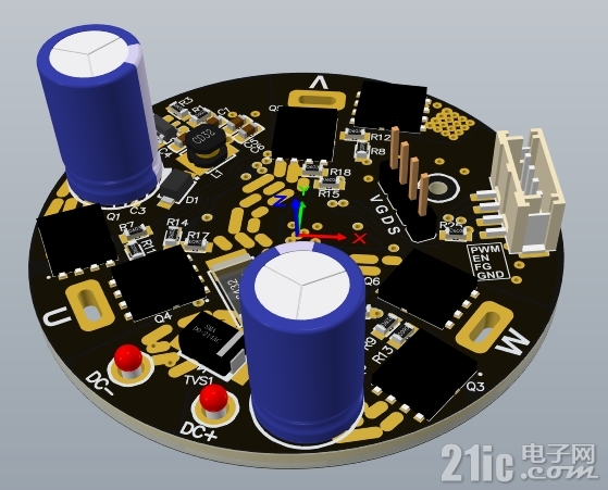

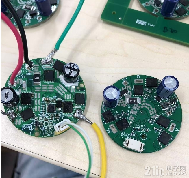

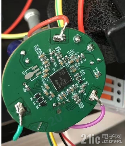

    今天给大家分享一下我前段时间做的一款吸尘器电机的方案,左图是原装的,右图是我自己设计的。
     方案介绍:
     主控芯片:APM32M3514C8U7(Geehy M0+)
     功率管:NCEP60T15G(新洁能 60V 150A MOSFET)
     电流采样电阻:5mR,单电阻采样
     电机控制方式:单电机无感FOC
     外部控制信号:PWM+EN+FG
      目前测试效果还比较理想,在有限的空间里做这种大电流驱动器需考虑散热,刚好吸尘器电机工作时风力较大,可以用来散热。
