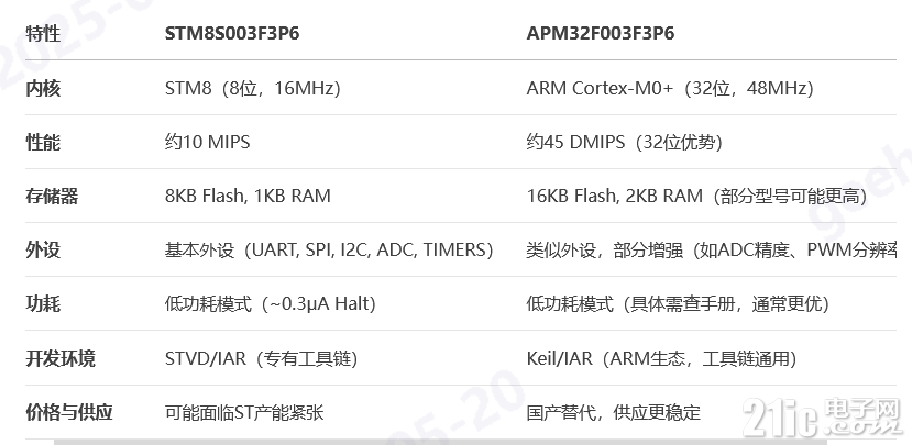

一、看差异:
STM8S003F3P6ST意法半导体) 和 APM32F003F3P6(极海半导体) 是引脚兼容的8/32MCU,主要差异如下:
二、对比具体功能

三、总结:
- APM32F003F3P6 在性能(32位内核、更高主频)、存储容量和开发生态(ARM标准工具链)上占优,适合需要更高算力或长期供应的项目。
- STM8S003F3P6 适合对8位机熟悉、成本敏感且无需复杂功能的场景。
