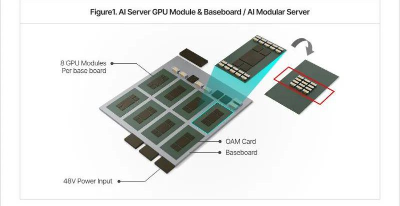

现代AI服务器架构通常在单个基板上集成多个GPU模块,每个机架可能容纳多个ASIC/GPU单元。这种配置随着计算需求的增加产生大量热量,导致功耗显著提高。为应对这些挑战,三星开发了具有X6S温度特性的高性能MLCC,可在-55°C至105°C的工作范围内保持稳定性能,容量变化最小(±22%)。

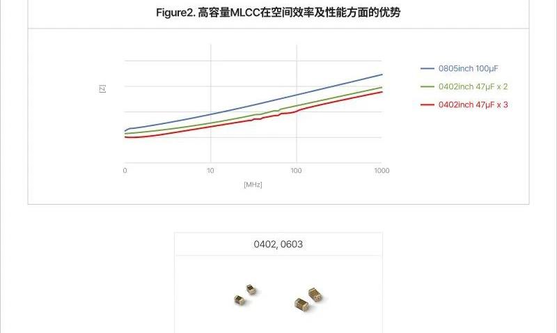

这些元件的一个关键优势是能够降低等效串联电感(ESL)。根据三星的技术资料,单个0603英寸100μF MLCC的表面积可容纳多达三个0402英寸47μF元件,从而降低ESL并改善电气性能特性。
