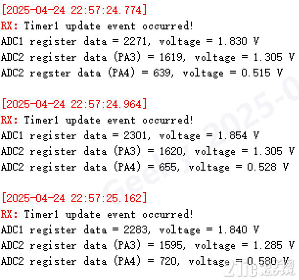

四、测试结果
定时器 TMR1 的计数频率:120MHz / (11999+1) = 10kHz
实际采样频率:10kHz × 2 = 20kHz
每个 ADC 通道的采样时间:1/20kHz = 50μs
