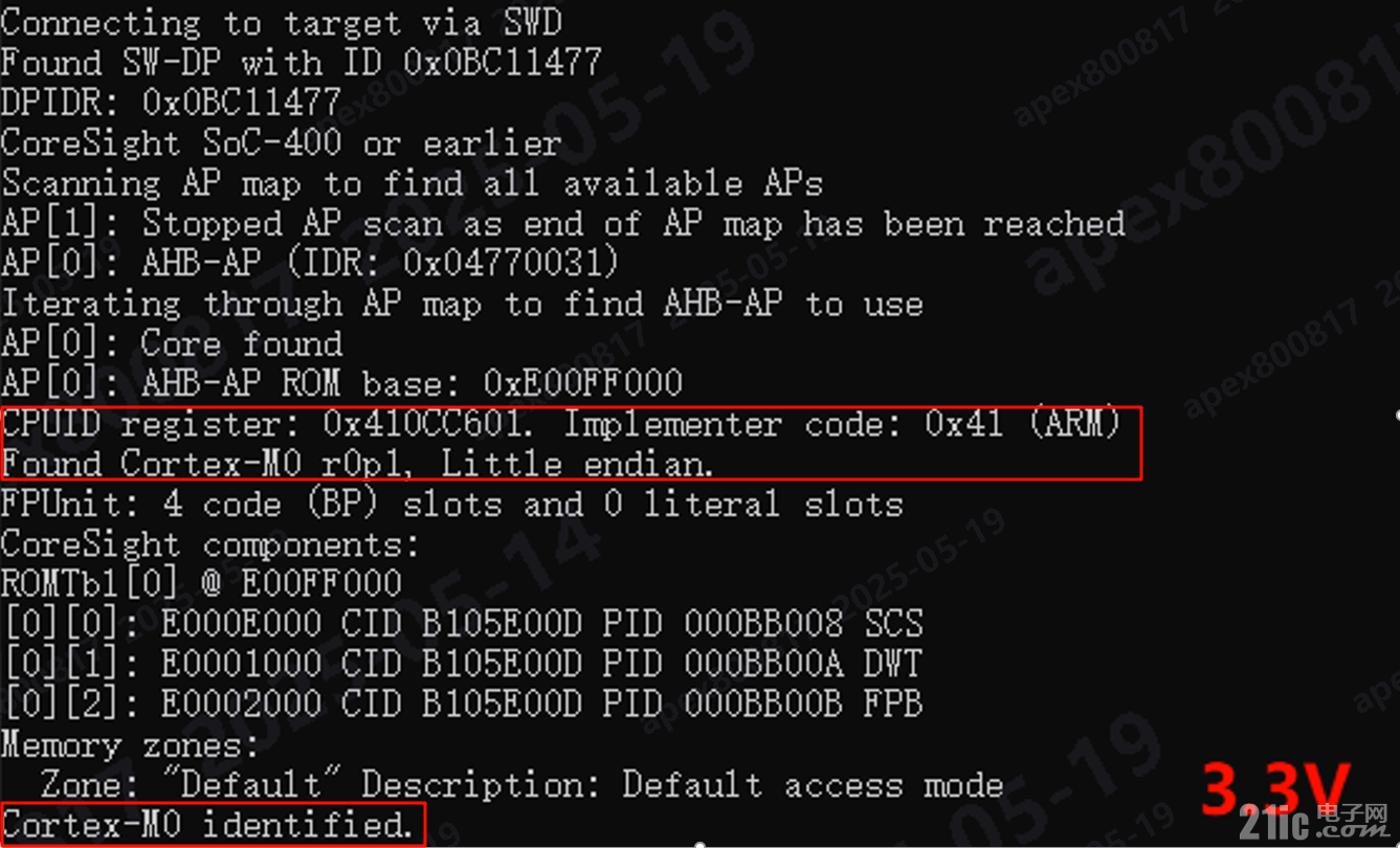

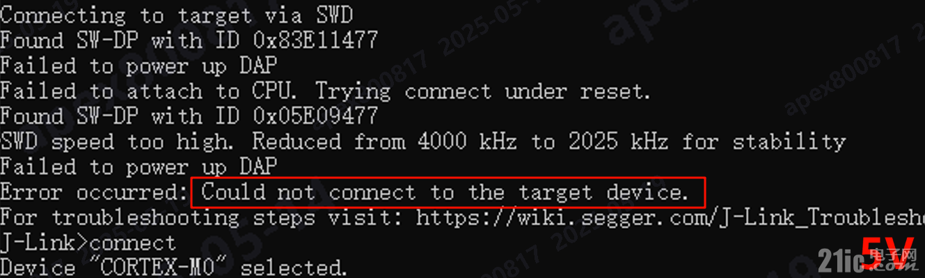

l 测试方法:针对问题芯片,在3.3V/5V不同供电方式下,使用JLINK连接芯片。
l 测试结果:3.3V识别正常,5V无法通信,复现反馈的异常现象。
3.3V可以识别内核:
  5V无法连接到目标芯片:

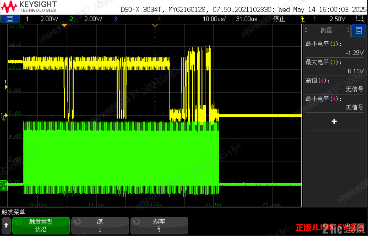

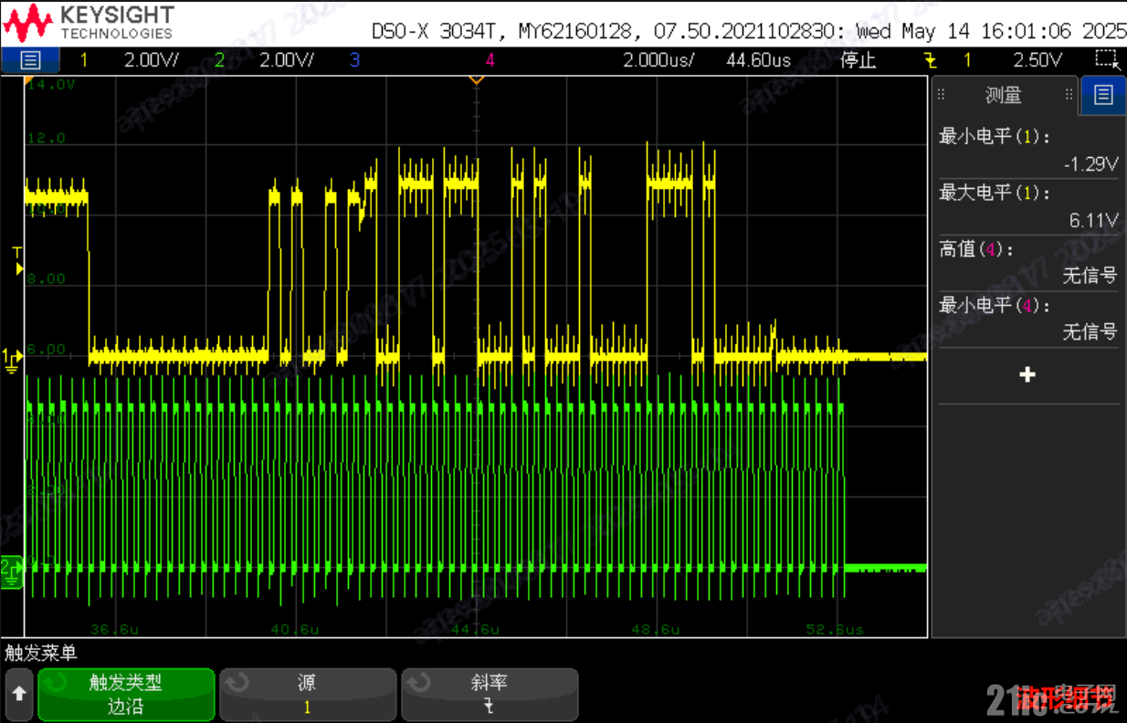

3.1 使用手上的JLINK进行SWD通信波形对比
● 测试方法:3.3V/5V不同供电方式下,使用JLINK通信,抓取SWD通信波形。
● 测试结果:5V通信时,Jlink CLK/DIO波形电平明显异常(维持3.3V),无法达到5V。芯片回应信息时可以达到5V电平。初步判断可能是JLINK电平维持3.3V导致的通信异常,导致JLINK连接不到芯片。

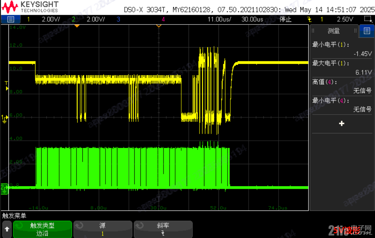

3.2借同事的正版JLINK调试器验证
● 测试方法:借用同事的支持5V的正版JLINK调试器,观察现象。
● 测试结果:使用5V电源供电+正版JLINK,问题芯片可以正常连接,并读取到UID。检查SWD通信波形,通信电平正常。
到网上了解JLINK产品,发现有简配版和全功能版本之分。全功能版本是可以通过跳线切到5V供电和通信的,而简配版的通信只能维持3.3V。有兴趣的网友可以买这两种JLINK来测试对比一下。
