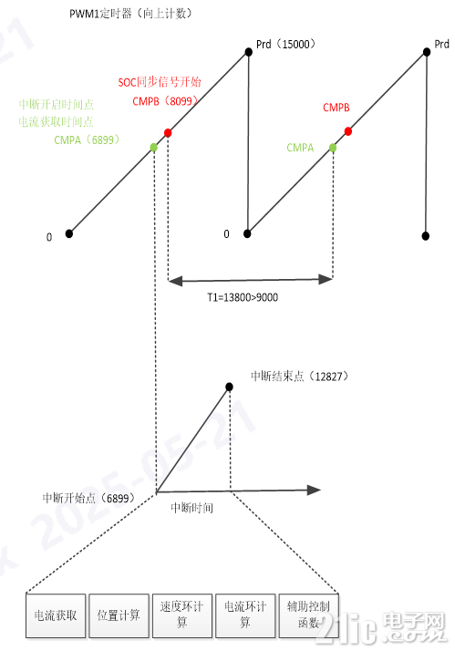

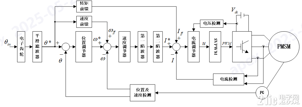

伺服控制程序框架简介:
伺服三环控制程序结构框图
伺服中断控制时序框图
中断模块划分说明:
1.电流获取:主要包括两相电流的获取以及计算,电流采样模块为SDFM,采样计算在其他时间完成,该部分仅仅通过SDFM的数据寄存器获取电流数值,多次平均后,并按比例标幺化;同时包含电流偏移错误检测等功能。
2.位置计算:主要是总线位置获取,外设为UART,波特率为2.5M,交互协议为通用多摩川编码器协议。
3.速度环计算:主要包括速度反馈计算,速度环PID计算,陷波滤波器,低通滤波器;
4.电流环计算:主要包括QEP计算,CLARK变换,PARK变换,IPARK变换,SVPWM空间矢量变换,电流观测器,电流环PID计算,弱磁计算等,此模块为电机控制的核心内容。
5.辅助控制函数:是整个伺服功能函数的集合,内容包含比较多。主要包含:使能状态机控制,控制模式预处理(位置指令处理或速度指令处理),如为位置模式,就包含位置指令平滑滤波,电子齿轮比计算,以及位置环PID计算,示波器数据采集函数,示波器数据触发函数,JOG路径规划函数,输出IO控制函数,输入IO控制函数,上位机通讯功能函数,过载计算,惯量辨识,EC总线看门狗计算,按键面板刷新,报警状态机等等。这些函数并非是在每个终端均要执行,是根据各自的要求,来进行组合分配,尽量达到每个中断执行时间尽量接近的目的。

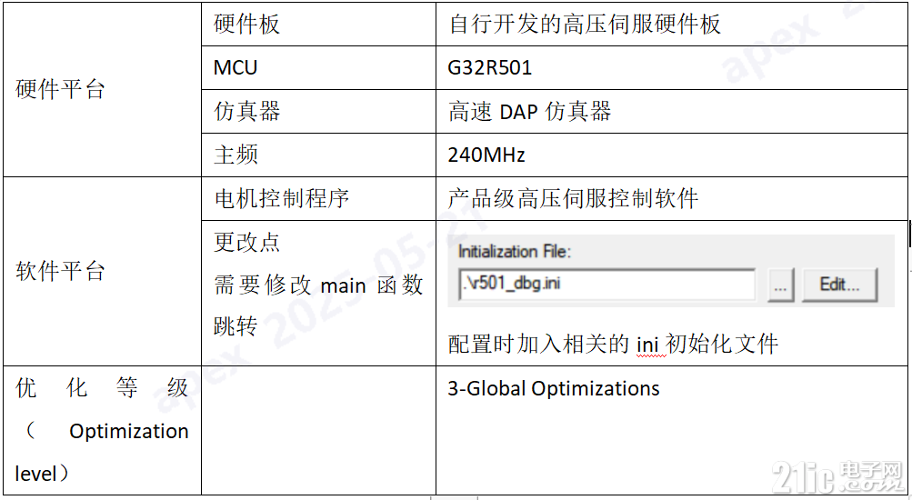

竞品测试平台概况
在G32R501平台上的执行中断运行性能,测试平台概况如下:
G32R501平台:
在TMS320F280049C平台上的执行性能,测试平台概况如下:
280049C平台:
测试结果
如下表所示:
本测试为不调用紫电加速单元前提下的测试结果,实际用户在使用时,可通过调用紫电加速单元,在关键代码或核心算法的执行上,对比TI280049,具有更大的优势。
