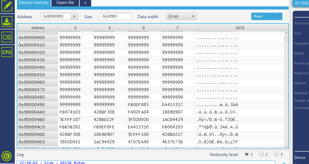

使用 W25Q256 QuadSPI 闪存为 STM32F7 MCU 创建了的外部加载程序。
当我使用  STM32CubeIDE 读取它的内存时,所有内容正确并运行良好。但是当我使用 STM32 Programmer 读取时,只看到99999999直到地址 0x90000400。

检查代码中是否配置了正确的 QuadSPI 内存映射区域。
flycamelaaa 发表于 2025-5-22 16:44 | 显示全部楼层
STM32 Programmer 可能默认使用 非 QuadSPI 模式读取闪存,导致数据错误。

powerantone 发表于 2025-5-22 17:46 | 显示全部楼层
旧版 STM32 Programmer 可能存在 Bug,建议更新到最新版本。

STM32CubeProgrammer 读取外部 QSPI Flash 时,必须使用 External Loader,否则无法初始化 QSPI 控制器,导致读到的是默认的非法地址内容(0x99999999)。
