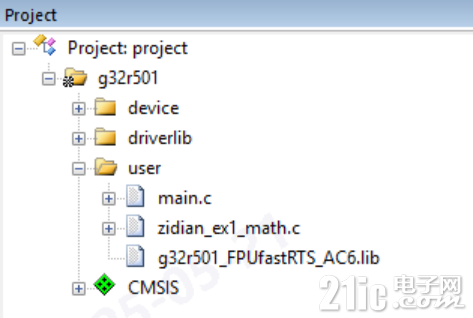

源代码仅包含最小工程文件,需放置SDK中联合使用,详细路径为:G32R5xx_SDK_V1.0.0\driverlib\g32r501\examples\eval\zidian\zidian_ex1_math
文件usr中增加g32r501_FPUfastRTS_AC6.lib、fast_math_functions.h,并通过include链接文件;并同步增加CMSIS,调用ARM本身的DSP库使用。

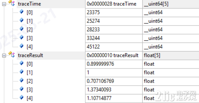

1、FPUfastRTS测试:
令#define FPUfastRTS 1,#define zidian_math 0、#define ARM_CMSIS_DSP 0,程序自动调用g32r501_FPUfastRTS.lib功能,此时为软件模式,预定义删除__ZIDIAN_FCAU__,不调用硬件zidian单元,,测试结果如下:

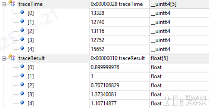

2、FPUfastRTS+zidian_math测试:
#define FPUfastRTS 1、#define zidian_math 0、#define ARM_CMSIS_DSP 0,并在_C/C++ Define中,写入预定义_ZIDIAN_FCAU__,自动调用硬件zidian单元,测试结果如下:

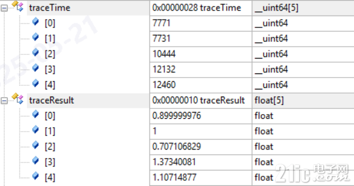

3、zidian_math测试:
#define FPUfastRTS 0、#define zidian_math 1、#define ARM_CMSIS_DSP 0,并在_C/C++ Define中,写入预定义_ZIDIAN_FCAU__,自动调用硬件zidian单元,测试结果如下:

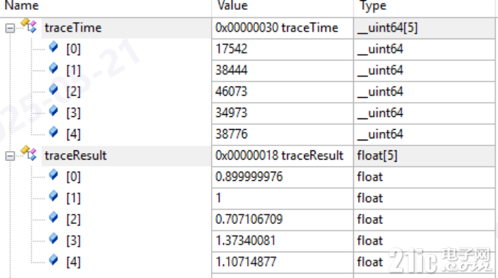

4、M52math测试:
令#define FPUfastRTS 0、#define zidian_math 1、#define ARM_CMSIS_DSP 0,预定义删除_ZIDIAN_FCAU__,测试结果如下:

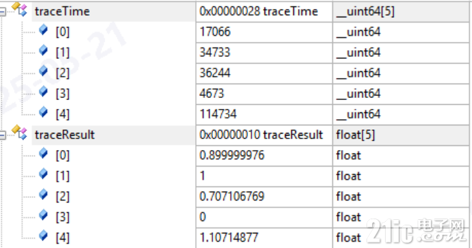

5、ARM_CMSIS_DSP测试:
#define FPUfastRTS 0、#define zidian_math 0、#define ARM_CMSIS_DSP 1,工程中已加入CMSIS涉及到的所有DSP库,指令已按库要求同步更改(库没有atan指令,直接赋值0),测试结果如下:

综合测试结果对比,测试结果均相同,符合测试目标,根据时间最短排序为:
zidian_math > FPUfastRTS+zidian_math > FPUfastRTS > M52math > ARM_CMSIS_DSP
