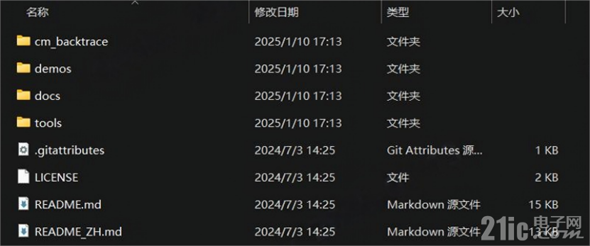

1. 下载 CmBacktrace
开源库地址:https://github.com/armink/CmBacktrace
下载CmBacktrace 后,需要对两个文件进行一些基础配置,以确保它能正常工作。

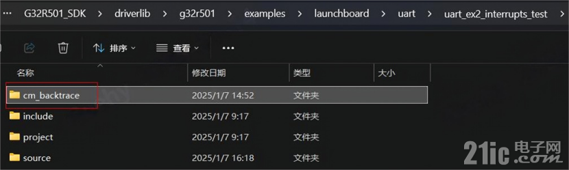

第一步:

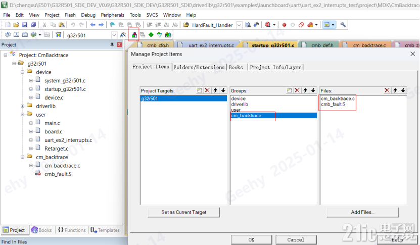

这里我们把cm_backtrace文件拷贝到自己项目工程中,本案例是在uart_ex2_interruptz_test文件夹内。
打开工程,把如下文件加入工程中,包括.c和.h文件,操作方法如下

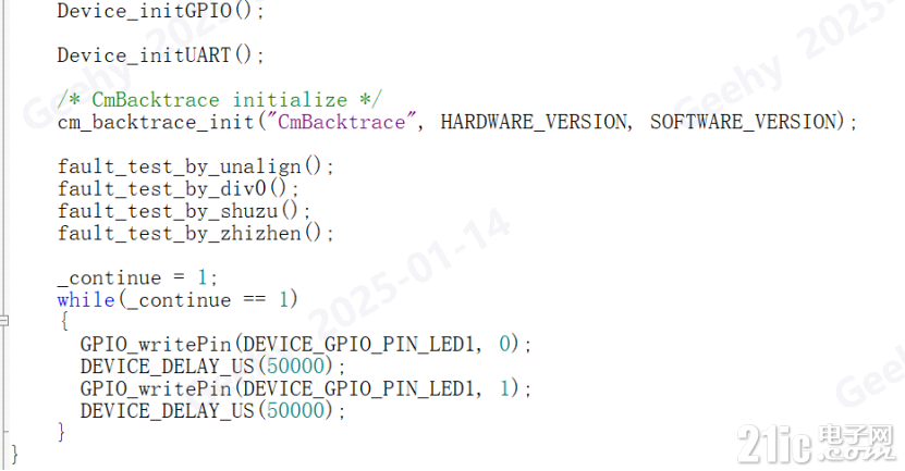

2.配置完后,我们对主函数中内容进行修改,并增加如下内容,详见附件。
初始化cm_backtrace_init()
这里我们测试4个故障方法已验证故障定位
1,非对齐故障 fault_test_by_unalign();
2,除法除0  fault_test_by_div0();
3,数组越界 fault_test_by_shuzu();
4,指针越界 fault_test_by_zhizhen();

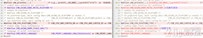

cmb_cfg.h中:
释放printf,目的是通过串口打印出故障数据
#define cmb_println(...) printf(__VA_ARGS__);printf("\r\n")
释放无操作系统
#define CMB_USING_BARE_METAL_PLATFORM //无操作系统
释放芯片内核信息,由于R501采用的是M52内核,该例程暂不支持,我们改为5即可
#define CMB_CPU_PLATFORM_TYPE 5
释放堆载信息
#define CMB_USING_DUMP_STACK_INFO //堆载信息
释放采用中文打印
#define CMB_PRINT_LANGUAGE            CMB_PRINT_LANGUAGE_CHINESE

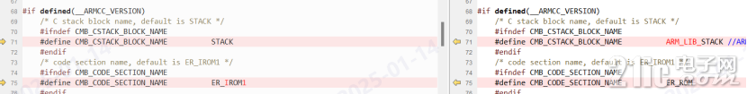

cmb_def.h
改为:
#if defined(__ARMCC_VERSION)
    /* C stack block name, default is STACK */
    #ifndef CMB_CSTACK_BLOCK_NAME
    #define CMB_CSTACK_BLOCK_NAME          ARM_LIB_STACK
    #endif
    /* code section name, default is ER_IROM1 */
    #ifndef CMB_CODE_SECTION_NAME
#define CMB_CODE_SECTION_NAME          ER_ROM

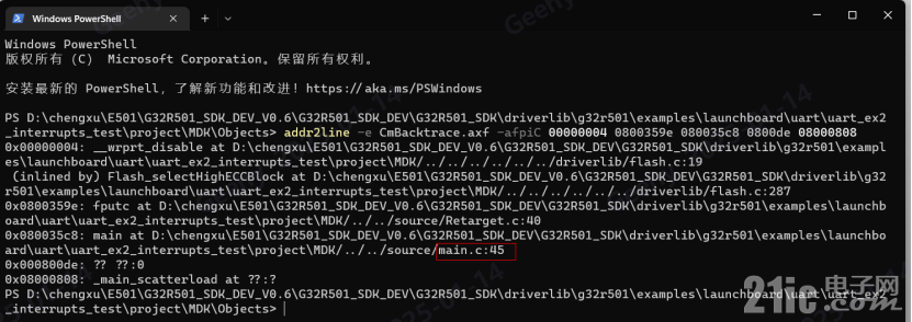

经过以上配置,我们可以测试验证是否可以正确定位了,打开串口工具,程序全速运行后,程序跑飞,串口打印出详细错误类型,具体是哪行程序导致跑飞还需要下一步操作
第二步:
设置环境变量

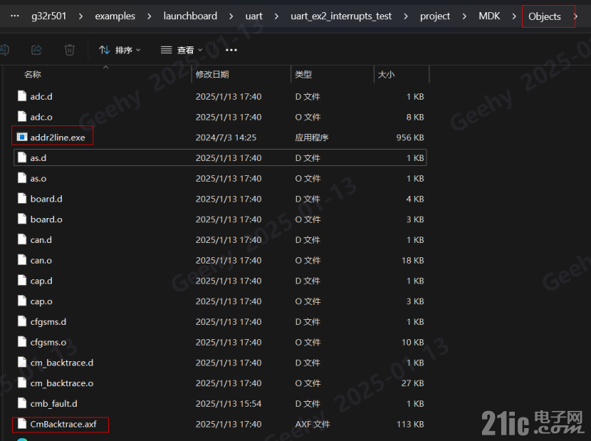

把tools文件夹中的addr2line.exe(64和32为电脑位数)拷贝到包含CmBacktrace.axf的文件中,用户根据自己程序位置设置。
注意:在该文件下,按住shift键,同时点击鼠标右键,通过“在终端中打开”
在串口工具中拷贝打印内容:“addr2line -e CmBacktrace.axf -afpiC 00000004 0800359e 080035c8 0800de 08000808”,粘贴至终端窗口如下并按下回撤键,可快速定位故障位置。
