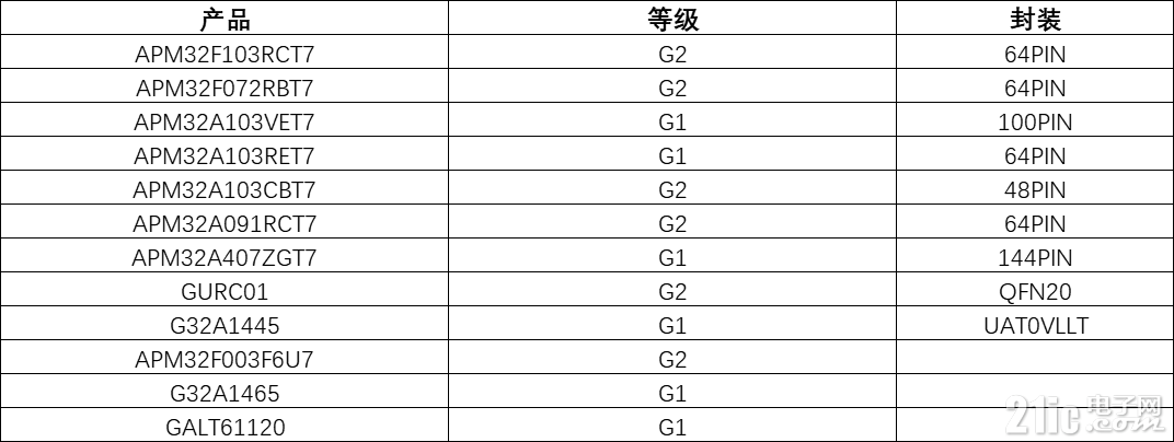

好了,同学们了解完AEC-Q100全流程后,可以跟大家隆重介绍下,极海半导体有限公司的芯片
APM32F103RCT7、APM32F072RBT7
APM32A103VET7、APM32A091RCT7
APM32A407ZGT7、GURC01
G32A1445、APM32F003F6U7
G32A1465、GALT61120等产品
通过AEC-Q100 Grade1认证,
可在-40°C~125°C或者-40°C~105°C稳定运行,彻底解决高温环境下的可靠性问题。
AEC-Q100认证芯片列表,具体如下:
通过AEC-Q100认证的产品表明其符合汽车电子行业的高可靠性标准,能够满足严苛的车规级环境要求;
通过AEC-Q100认证的芯片或元件,是汽车电子设计的“通行证”,确保在恶劣环境下稳定工作,同时降低整车故障风险。

如上表,同学们看过之后还会有个疑问,为何我司产品有不同的等级呢?
AEC-Q100认证之所以分为不同温度等级,是为了匹配汽车电子元件在车辆中实际应用的多样化环境需求。
汽车不同部位的工作温度差异极大(如发动机舱 vs. 座舱),而元件的可靠性高度依赖温度条件。
温度等级划分确保了芯片在特定环境下的长期稳定性,同时避免过度设计带来的成本浪费。
