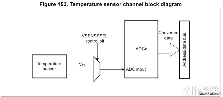

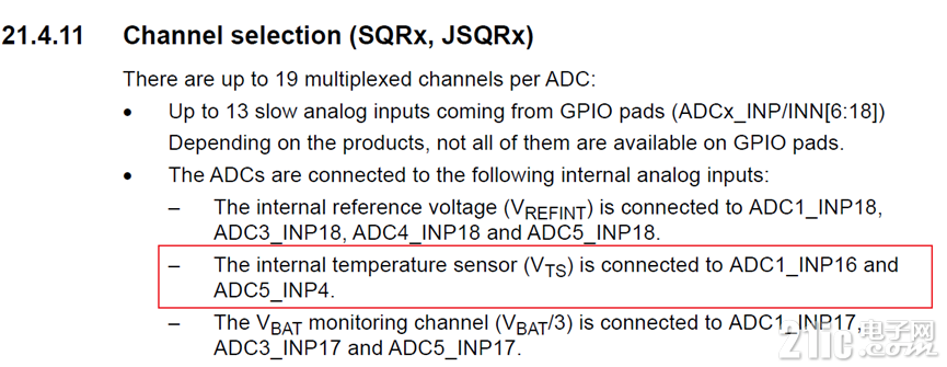

温度数据一般来源于模拟信号,那肯定是用ADC模块,所以我们先确认绑定了ADC外设的哪个通道,这个时候就需要打开数据手册或者用户手册来查看:
从用户手册可以看出,内部温度传感器是绑定了ADC1的16通道和ADC5的4通道。

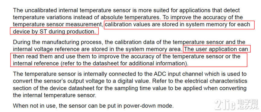

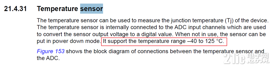

再来看看对温度传感器的说明,读取流程和计算方法:

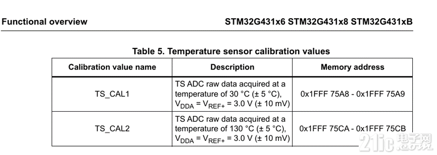

如果公式里面有一些常量参数值,也要看下如何读取出来:
2、再写代码

读取出厂校准点参数的代码如下:
  1. uint8_t TS_CAL1_TEMP = 30;
  2. uint8_t TS_CAL2_TEMP = 130;
  3. uint16_t TS_CAL1 = 0;
  4. uint16_t TS_CAL2 = 0;
  5. //存储校准参数的地址
  6. #define TS_CAL1_ADDR   0x1FFF75A8
  7. #define TS_CAL2_ADDR   0x1FFF75CA
  8. //从地址里读取所存的数据
  9. uint8_t read_from_flash(uint32_t addr)
  10. {
  11.         return *(uint8_t*)addr;
  12. }
  13. void read_g4_temp_cal(void)
  14. {
  15.         uint8_t ts_cal_value_1 = 0;
  16.         uint8_t ts_cal_value_2 = 0;
  17.         HAL_FLASH_Unlock();
  18.         ts_cal_value_1 = read_from_flash(TS_CAL1_ADDR);
  19.         ts_cal_value_2 = read_from_flash(TS_CAL1_ADDR+1);
  20.         TS_CAL1 = ts_cal_value_1 | (ts_cal_value_2 << 8);
  21.         ts_cal_value_1 = read_from_flash(TS_CAL2_ADDR);
  22.         ts_cal_value_2 = read_from_flash(TS_CAL2_ADDR+1);
  23.         TS_CAL2 = ts_cal_value_1 | (ts_cal_value_2 << 8);
  24.         HAL_FLASH_Lock();
  25. }
