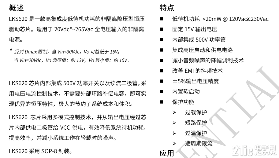

LKS620是一款高集成度低待机功耗的非隔离降压型恒压驱动芯片。适用于20Vdc *~ 265Vac全电压输入的非隔离电源。
芯片内部集成500V功率开关以及续流二极管,采用电压电流控制技术,不需要外部环路补偿电容,即可实现优异的恒压特性,极大的节约了系统成本和体积。
芯片采用多模式控制技术,并从输出电压经过芯片内部供电二极管给VCC供电,有效降低系统待机功耗,提高效率,并减小系统工作在轻载时的噪声。
低待机功耗 <20mW@120Vac&230Vac
固定15V输出电压
内部集成500V功率管
±5%输出电压精度
内置软启动
