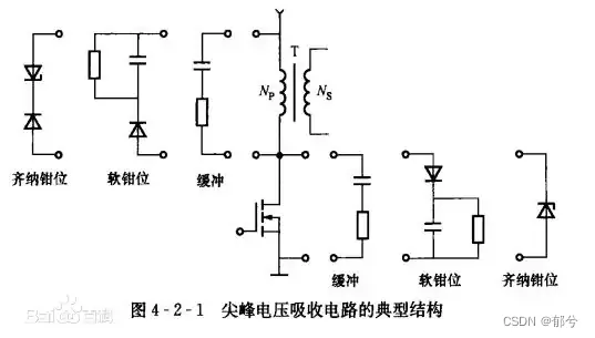

简单的缓冲电路是对冲击尖峰电流而言,电流尖峰的成因如下:
(1)二极管(包括体二极管)反向恢复电流;
(2)电容的充放电电流。这些电容可能是:电路分布电容、变压器绕组等效分布电容、设计不恰当的吸收电容、设计不恰当的谐振电容、器件的等效模型中的电容成分等。
缓冲的基本方法:在冲击电流尖峰的路径上串入某种类型的电感,常见于BUCK电路中。
注:由于缓冲电感的串入会显著增加吸收的工作量,因此缓冲电路一般需要与吸收电路配合使用;缓冲电路延缓了导通电流冲击,可实现某种程度的软开通(ZIS)。
尖峰电压吸收电路主要有三种设计方案:
(1)利用齐纳二极管和超快恢复二极管(SRD)组成齐纳钳位电路;
(2)利用阻容元件和超快恢复二极管组成的R、C、SRD软钳位电路;
(3)由阻容元件构成RC缓冲吸收电路。
在开关电源电路中,通常经过稳压器7805后,在大的电解电容旁边加一个小的瓷片电容,小的电容滤除高的 dV/dt 尖峰电压。
duo点 发表于 2025-5-23 15:28 | 显示全部楼层
在冲击电流尖峰的路径上串入某种类型的电感,如BUCK电路中的缓冲电感。这种方法简单有效,但会增加吸收电路的工作量。

fengm 发表于 2025-6-5 11:29 | 显示全部楼层
尖峰吸收缓冲电路通过在开关器件两端形成一个能量吸收回路,缓冲因开关动作引起的电压尖峰

deliahouse887 发表于 2025-6-5 18:15 | 显示全部楼层
通过电阻和电容吸收尖峰能量,延缓电压变化率

weifeng90 发表于 2025-6-6 08:24 来自手机 | 显示全部楼层
二极管,RC吸收线路,TVS等都可以实现。
另外像MOV,ESD,安规电容等也可以用。

lihuami 发表于 2025-6-10 13:11 | 显示全部楼层
利用齐纳二极管和超快恢复二极管(SRD)组成,用于钳位电压尖峰。
