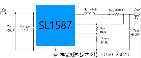

三、硬件设计指南
关键元件选型
典型外围电路配置
输入电容:2×22μF/50V陶瓷电容(X7R)
电感:4.7μH/3A饱和电流(推荐TDK VLF系列)
FB分压电阻:1%精度金属膜电阻
PCB布局规范
功率回路面积控制在<15mm2
SW引脚远离敏感模拟走线
散热焊盘需连接4×0.3mm过孔阵列
调试注意事项
轻载震荡→检查电感DCR值(建议<50mΩ)
启动失败→确认EN引脚上拉电阻≤100kΩ
效率下降→检测MOSFET驱动波形(上升沿应<30ns)

  SL1587是支持高电压输入的同步降压电源管理芯片,输入电压在宽范围内可实现 2.4A 的连续电流输
出。通过调节 FB 端口的分压电阻,可以输出1.8V 到 28V 的稳定电压。SL1587具有优秀的恒压/恒流(CC/CV)
特性。SL1587采用电流模式的环路控制原理,实现了快速的动态响应。SL1587工作开关频率为 130kHz,具有
良好的 EMI 特性。
  SL1587内置线电压补偿,可通过调节 FB 端口的分压电阻阻值来实现。SL1587不仅可实现单芯片降压电
源管理方案,还可以与 QC2.0/ QC3.0 识别芯片构成快速充电电源管理方案。另外, 芯片包含多重保护功
能:过温保护,输出短路保护和输入欠压/过压保护等。
  SL1587采用 SOP8 的标准封装。
