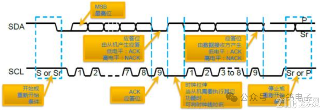

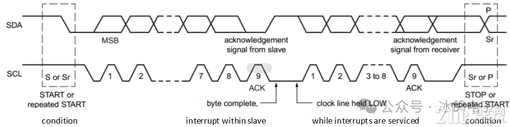

3)主设备从从设备读数据,如下图
SCL是时钟,SDA承载的是数据。当SDA从1变动到0,而SCL还是1时,表示开始数据传输。接下来的7位,就是设备的地址。紧接着的是读写标志,其为1时是读取,为0则是写。如果I2C总线上存在着和请求的地址相对应的设备,则从设备会发送一个ACK信号通知主设备,可以发送数据了。接到ACK信号后,主设备则发送一个8位的数据。当传输完毕之后,SCL保持为1,SDA从0变换到1时,标明传输结束。
