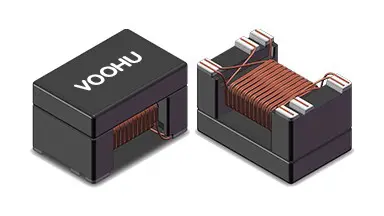

电容式Chip LAN:
• 架构分解:
• 内部集成 高压陶瓷电容(耐压1-2kV)作为隔离层,两侧连接差模信号传输网络。
• 附带ESD保护二极管和微型共模电感,抑制尖峰与EMI。
• 典型封装:0402/0603片式封装,全SMD设计,无磁芯。
• 信号路径模型:
• 对高频呈现低阻抗,允许信号通过,但直流通路被电容阻断。
• 寄生电感(约1-2nH)和分布电容(0.5-1pF)直接影响10G以上信号的衰减。

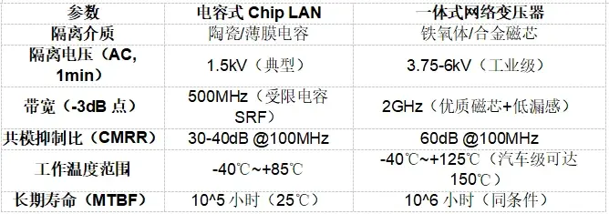

关键参数对比:电容式 vs 变压器式
2. 硬件设计的深层挑战与对策
(1) 电容式Chip LAN设计风险
• 电容耐压退化:
• 高频高压(如PoE应用)反复充放电导致电容介质老化,漏电流增大。
• 对策:选择X7R/X8R等高稳定性陶瓷电容,预留20%耐压余量。
• 高频损耗控制:
• 信号频率>1GHz时,电容自谐振频率(SRF)限制有效带宽。
• 对策:缩短PHY至电容的走线长度(<5mm),禁用过孔和直角拐弯。
(2) 一体式网络变压器设计风险
• 磁饱和问题:
• PoE++(90W)等高功率场景下,大电流导致磁芯饱和,损耗暴增。
• 对策:选择高Bs值的Sendust或纳米晶磁芯,增加气隙(牺牲电感量)。
• 高频辐射干扰:
• 未屏蔽的变压器在GHz频段成为辐射源,影响射频电路(如Wi-Fi/BT模块)。
• 对策:模块外壳接地,周围布置磁吸收材料(如铁氧体片)。

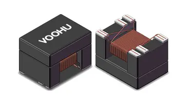

1. 电感式Chip LAN的技术革新
(1) 磁集成与半导体工艺融合
• 三维堆叠电感技术:
• 利用TSV(硅通孔)在硅基板上制造螺旋电感,Q值提升30%,支持10GHz超宽带。
• 典型厂商:TDK的MLP系列(Multi-Layer Pieced电感)。
• 磁电复合隔离:
• 电感隔离 + 电容耦合双路径,冗余设计提升EMC等级(如满足CISPR 32 Class B)。

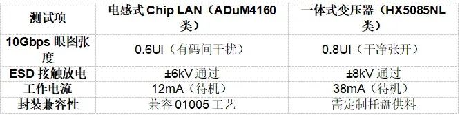

(2) 电感式 vs 传统变压器性能极限
2. 硬件设计中的高频陷阱与**方法
(1) 电感式Chip LAN的信号振铃抑制
• 根因:
• 高速信号边沿(<100ps)触发LC共振,振铃导致误码率(BER)上升。
• 对策:
• 在PHY侧串联22Ω电阻(或可调端接网络),匹配驱动端阻抗。
• PCB层叠优化:参考平面完整(避免跨分割),信号层与GND层间距<4mil。
