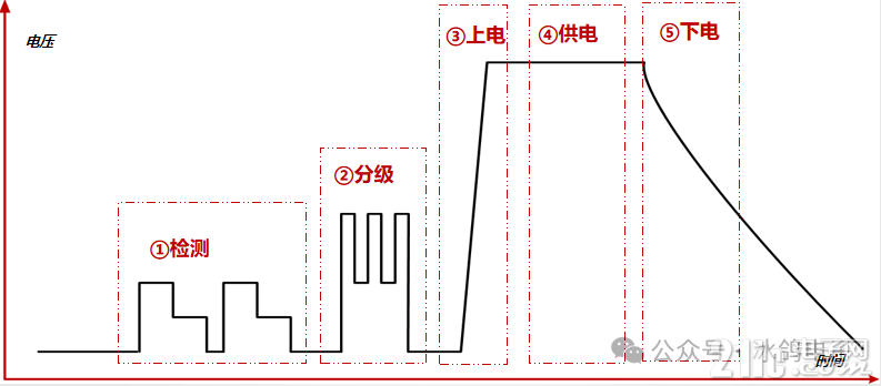

PSE 对 PD 的供电过程分为四个阶段,流程如下图所示:
PSE<->PD行为分解:①检测-》②分级-》③上电-》④供电-》⑤下电

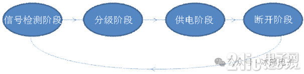

1)信号检测阶段(Detection)
PSE 会用 2.8V~10V 的探测电压检测电源输出线对之间的直流阻抗与阻容,
以判断对端是否是标准的 PD 设备。IEEE802.3 标准定义 PD 存在的特征: a.
直流阻抗在 19K~26.5Kohm 之间;b.容值不超过 150nF;
2)分级阶段(Classification)
PD 通过从线上吸收一个恒定电流(分级特征信号)向 PSE 表明自己所需的最大功率。
PSE 测量这个电流,以确定 PD 属于哪个功率级别。
3)供电阶段(Powerup)
成功检测和分级后,PSE 才会向 PD 正式供电。供电期间,PSE 还要对每个端口的供电情况进行监视,提供欠压和过流保护。
4)断开阶段(Disconnection)
IEEE802.3af 标准规定了两种方法让 PSE 检测 PD 是否断开,即 DC 断路检测法和 AC断路检测法。
DC 断路法根据从 PSE 流向 PD 的直流电流大小, 判断 PD 是否在线。 当电流在给定时
间 T (300ms~400ms) 内保持低于阈值 I (5mA~10mA )时, PSE 就认为 PD 不存在, 从而切断电源。这种的特点是,当 PD 工作在低功耗模式时,为避免掉线, PD 必须周期性地从线上吸取一定的电流。
AC 断路法是测量以太网端口的交流阻抗,当没有设备连接到 PSE 时,端口应该是高
阻抗, 可能达到几 MΩ, 而当接有 PD 时, 端口的阻抗会小于 26.5kΩ, 如果 PD 消耗大量功率,那么阻抗通常会更低。
