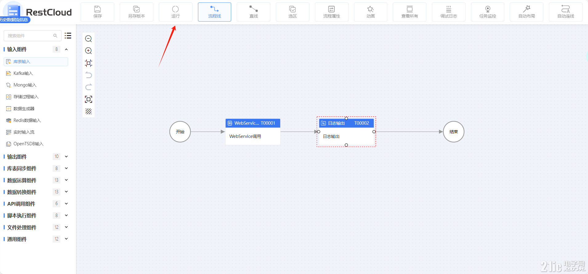

流程一览:通过webService组件获取数据,将数据输出到日志组件中进行打印。
2222dd16267fe3f6ca2e46fb01d3902b

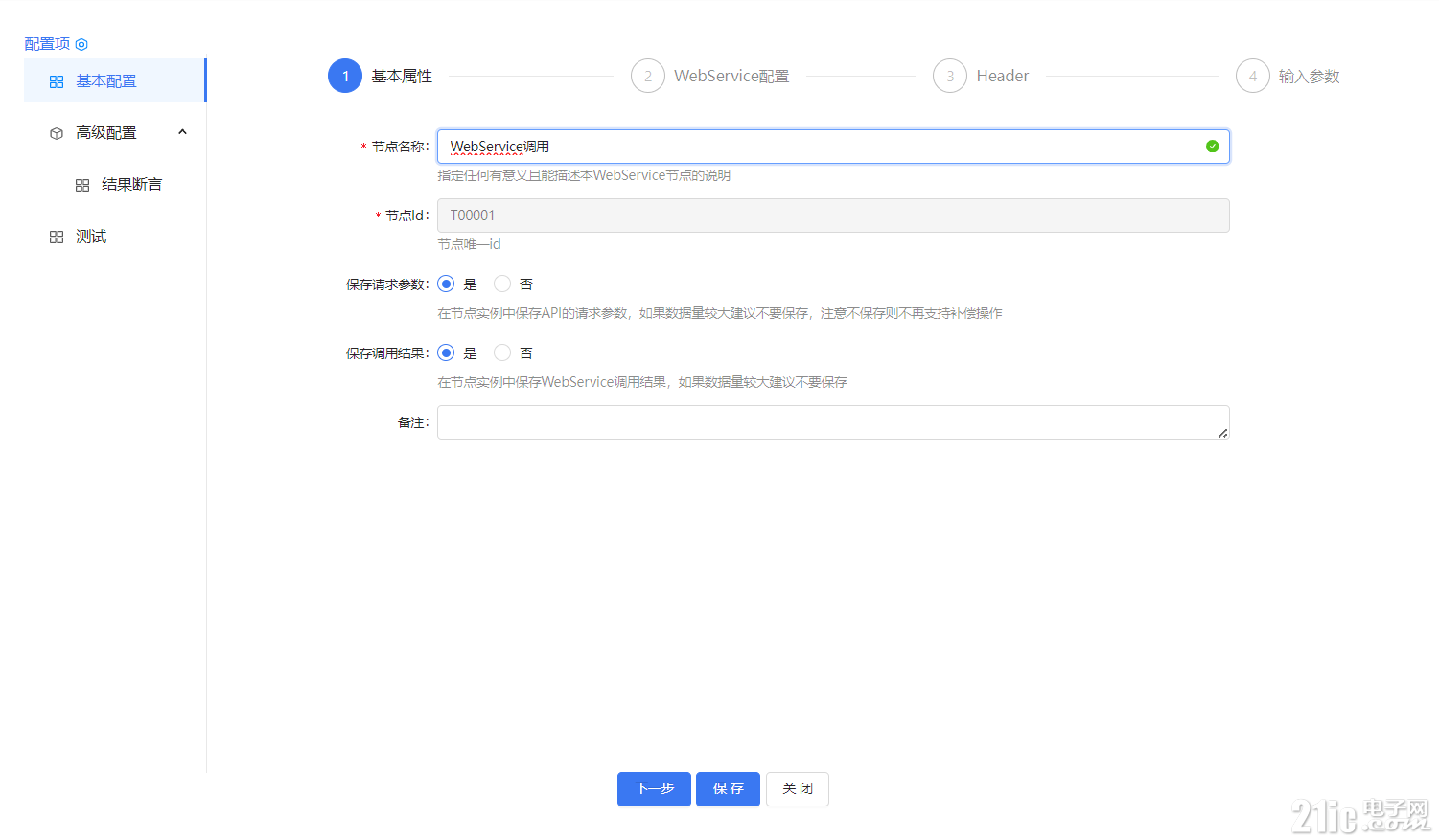

webService调用组件配置:
71436c6abac5887c377d574226edb199
在webService配置中配置调用的URL,如果webservice返回的xml结构比较复杂,data数据在xml的比较深的层次中,可以在xml节点配置中指定xml中data的层次,用#号去钻取xml的层次。
fa2709930e2db21907d6896a5108e779

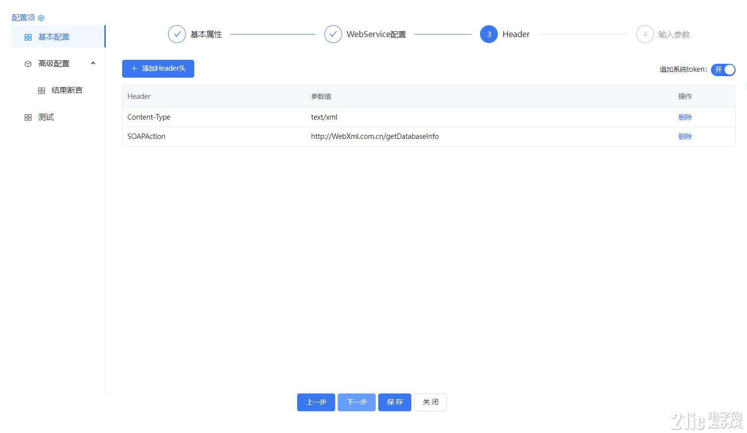

Header配置:Content-Type和SOAPAction是必须要填写的配置如果有额外的header字段可以手动添加。
6470f52858170a18a9eb924482a4dad8

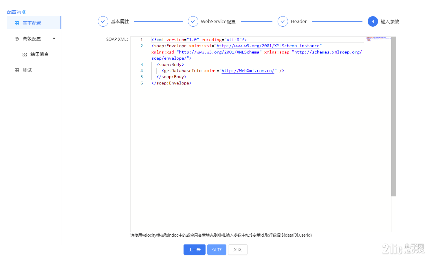

输入参数:填写soap xml参数。
cac972082ce6b1c03c12e285d0d770ee

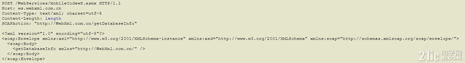

Soap示例:
2dfb8dba13d50270c215c99770545dae

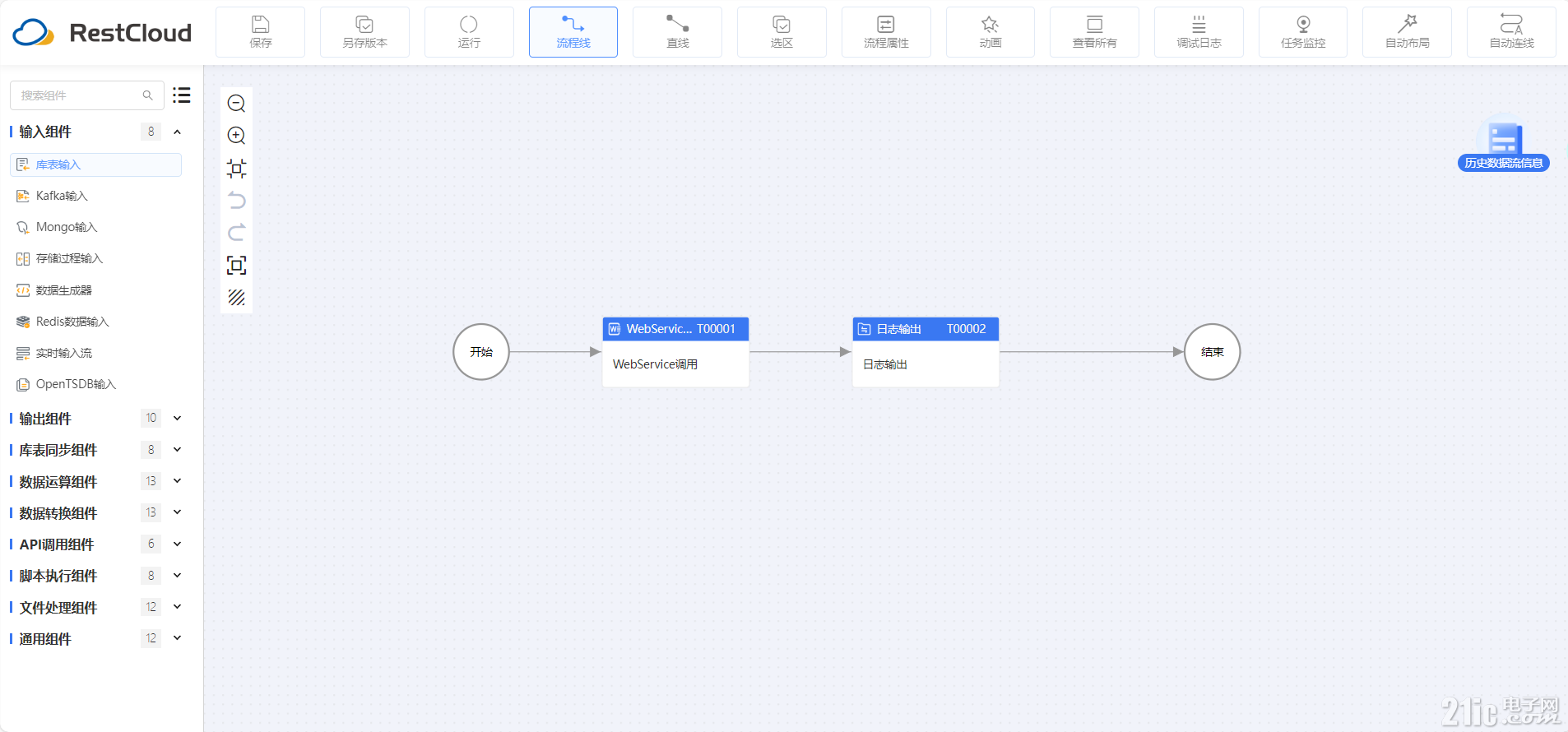

运行流程:
8ee5a548f6434eb258d51f5ba074e5f3

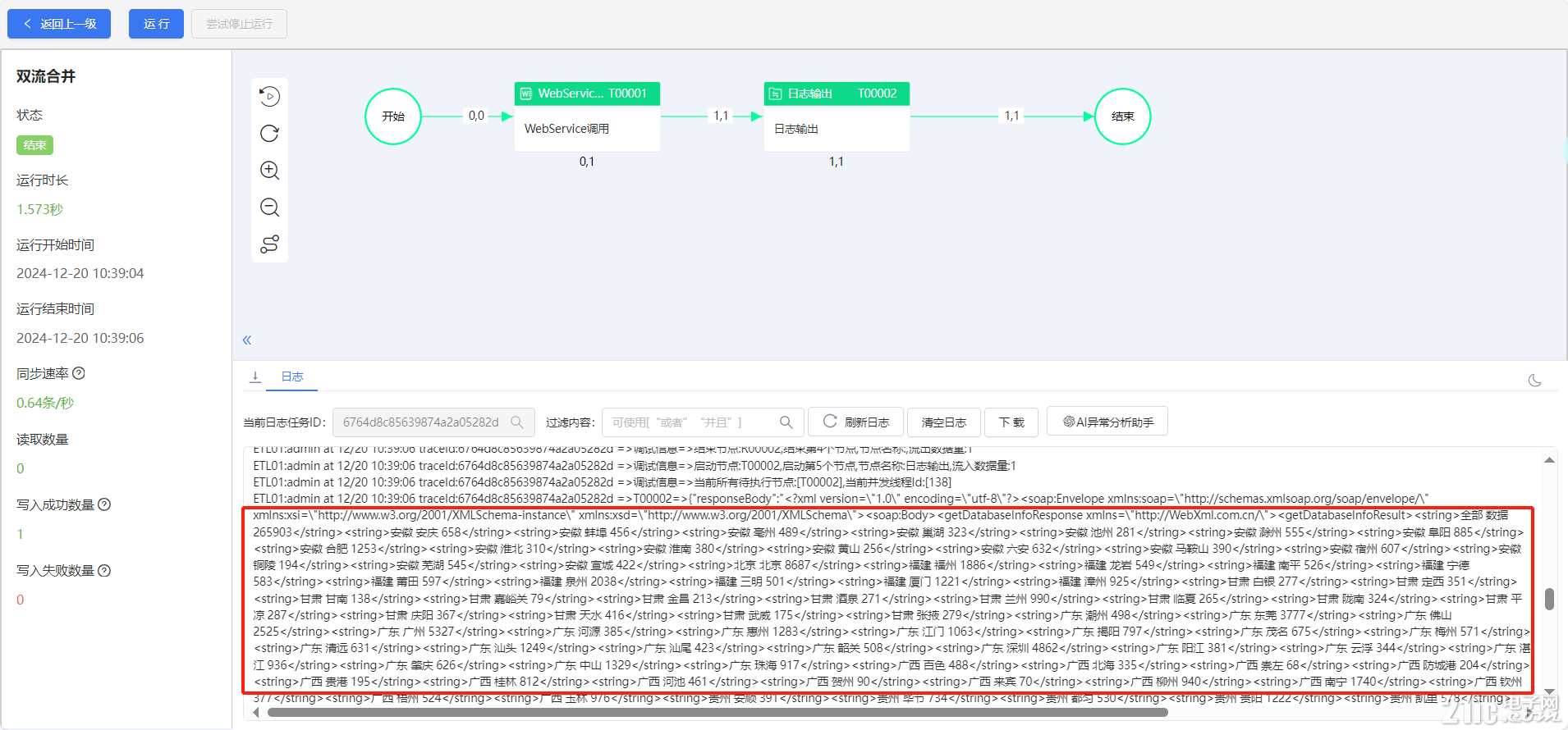

运行结果:
成功获取数据并打印输出到日志中。
9eb68dc82bec6a08c990aa535e2cf6bd
