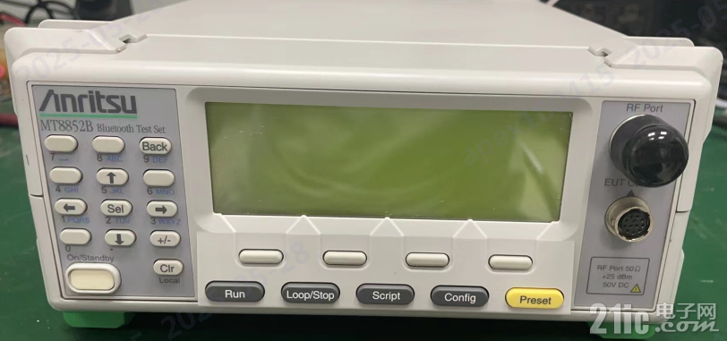

四、蓝牙信号测试设备
信令测试盒,可以验证射频的每个参数(发射功率、信号质量),1次只能测1个板,要10秒钟左右
信令测试盒=指南测控+小牛测控的小屏蔽箱 + MT8852B(作为源表)
MT8852B 通过 GPIB 与 电脑连接, 待测设备的 RF 通过同轴线 MT8852B 连接
量产时测试发射功率、信号质量,参考《CBT基础与测试》、《蓝牙技术原理与测试》、《蓝牙无线测试方法和指标》文档。

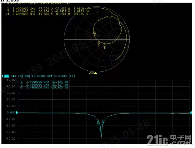

五、芯片的阻抗匹配值
GW3323芯片内部USB输出阻抗是36Ω。
GW3323芯片无线蓝牙输出阻抗是43~77Ω(频率不同,阻抗不同)。
测试阻抗匹配值的仪器有 网络分析仪、阻抗分析仪。
网络分析仪的使用方法:
1、开路/短路/负载校准件 对网络分析仪进行校准。
2、把PCBA板上的天线焊上射频接口,接上网络分析仪
3、在网络分析仪上设置频率范围、port点、maker点
例如设置maker点:2.4GHz,2.44GMHz,2.48GHz,或者自谐振频率点(在水平线上,右边)
上面是感抗,下面是容抗,中间水平线是纯电阻,
天线隔离的频率值测试方法:就是把电感值调到最小pF,读出此时的频率。
下图参数分别表示测试的频率,阻抗实部(电阻分量),阻抗虚部(容性电抗),等效并联电容。
-10dBm=10^(-10/10)=0.1mW(功率)
-19dBm=10^(-19/10)=0.0126mW(功率)
-20dBm=10^(-20/10)=0.01mW(功率)
-24dBm=10^(-24/10)=0.004mW(功率),传输距离更近
自由空间路径损耗公式为:PL(dB)=32.45 + 20log_{10}(d_{m})+20\log_{10}(f_{GHz})。
其中PL为路径损耗,d为传输距离(单位:m),f为频率(单位:GHz)
已知信号强度为 -20dB,即路径损耗PL = 20dB,频率f = 2.480GHz,将其代入公式可得:
20=32.45 + 20\log_{10}(d)+20\log_{10}(2.480)
20\log_{10}(d)=20 - 32.45-20\log_{10}(2.480)=20 - 32.45- 7.89=-20.34
d=10^{-1.017}=0.096m = 9.62cm
