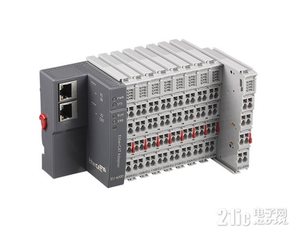

五、现实部署中还有啥“坑”要注意?
很多企业部署EtherCAT时会踩几个常见的坑,比如:
1. 硬件兼容问题:EtherCAT对网卡和主控平台有要求,不是所有以太网设备都支持实时处理。
2. 网络拓扑结构:虽然支持星型/树型,但推荐使用环形结构保障容错能力。
3. 主站性能瓶颈:控制周期低的代价是CPU负载高,主站要选性能强的嵌入式平台。
CANopen虽然对硬件要求低,但节点一多,容易造成数据拥堵、响应慢等问题,控制周期不稳定也是常见“投诉项”。
