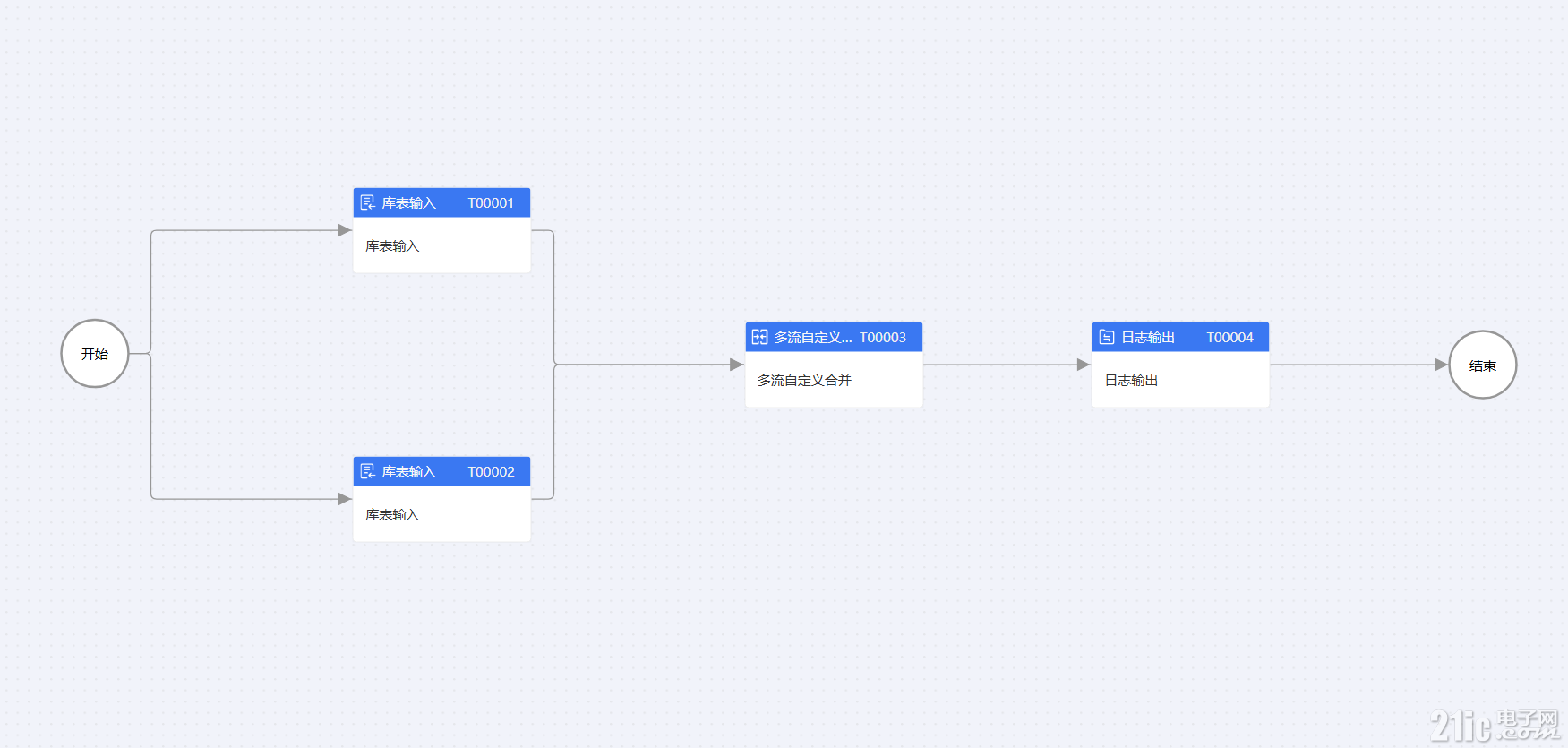

ETLCloud提供了丰富的组件来处理数据。但在某些场景下,ETL工程师会发现,多个节点的数据融合逻辑需要配置较为复杂的流程。此时,编写Java代码可以快速处理场景问题,可以使用多流自定义合并组件来实现多个流程分支的数据自定义合并逻辑。如何使用ETLCloud进行多流自定义合并呢,这里有两个案例:
流程配置:
af135d31189f366ee73fc86376233eeb
流程说明:
d10eddb049ad88c6ac74a2cf1c1bb75c
流程配置:

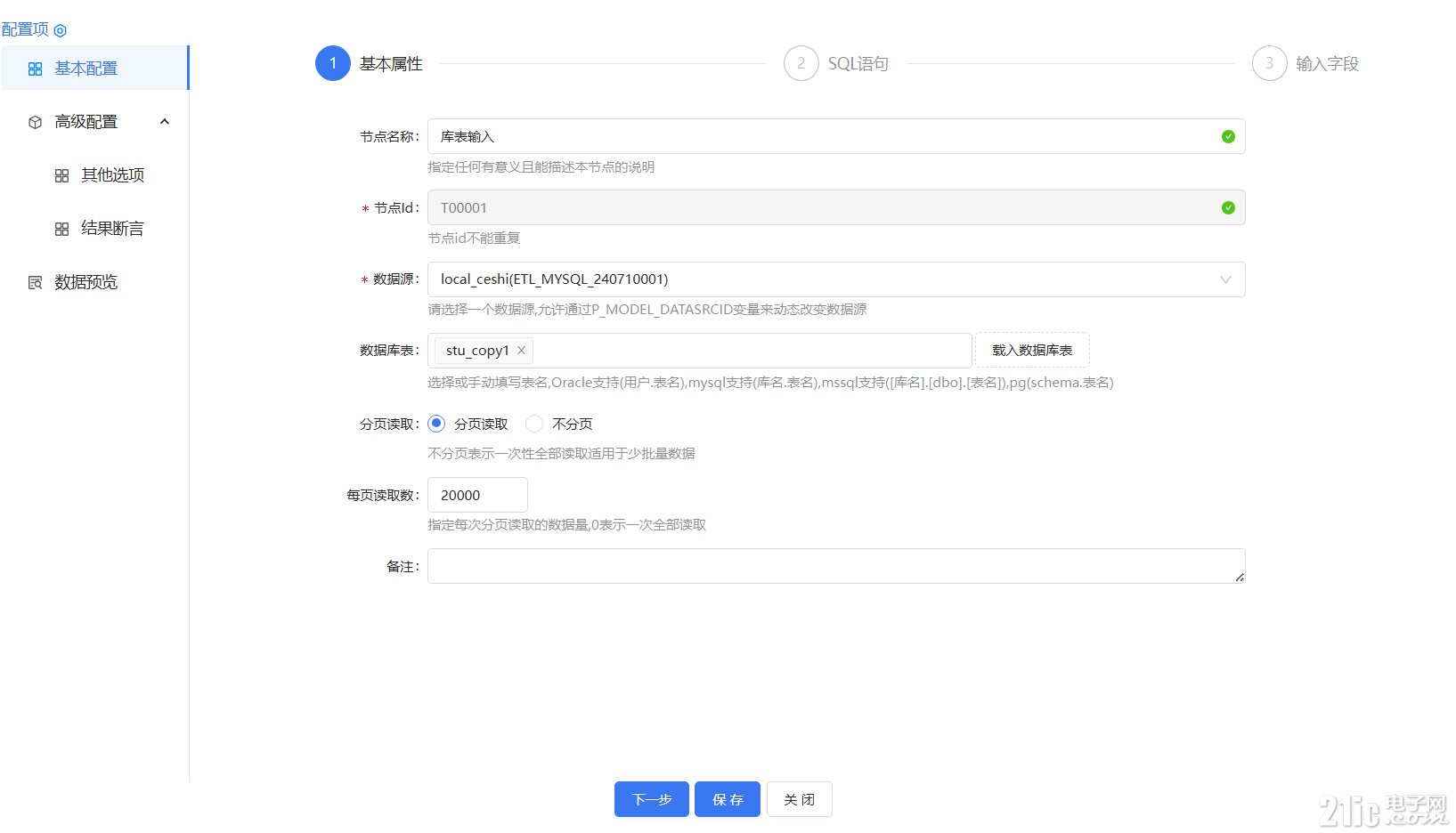

库表输入选择合适的数据源并获取数据即可:
db54bb891dd91b23452e5176a23d5a05

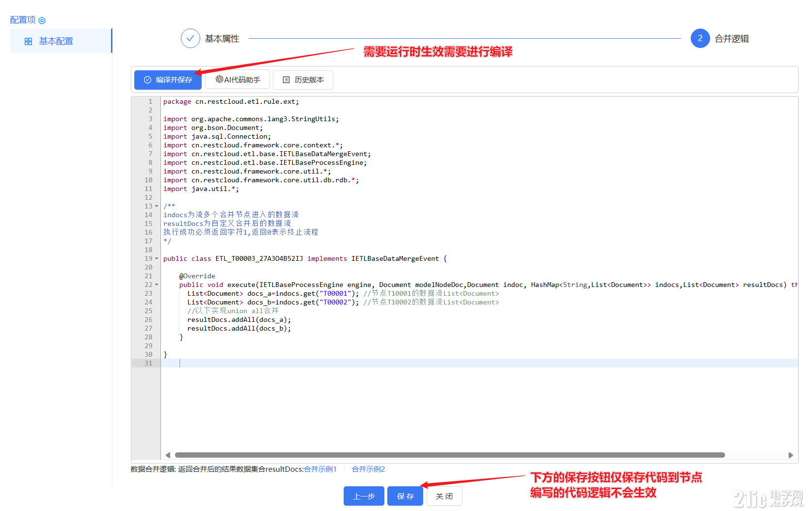

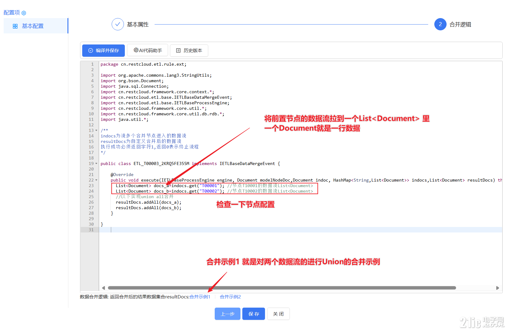

案例一:实现多流Union合并
多流Union合并的逻辑是将两个数据流的数据都放到同一个List即可。

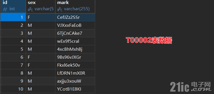

源表数据:
a6fcb074f9fe04ce47d3128fbdc4f534
88c0c19854cdde7a4946c9077aa1d6d1
多流自定义合并逻辑:
2f60304ffeaf1a9883aae5b1705cff22
注意Java代码需要编译:
00ccd3aa6767b1de3dcdca876de21c43

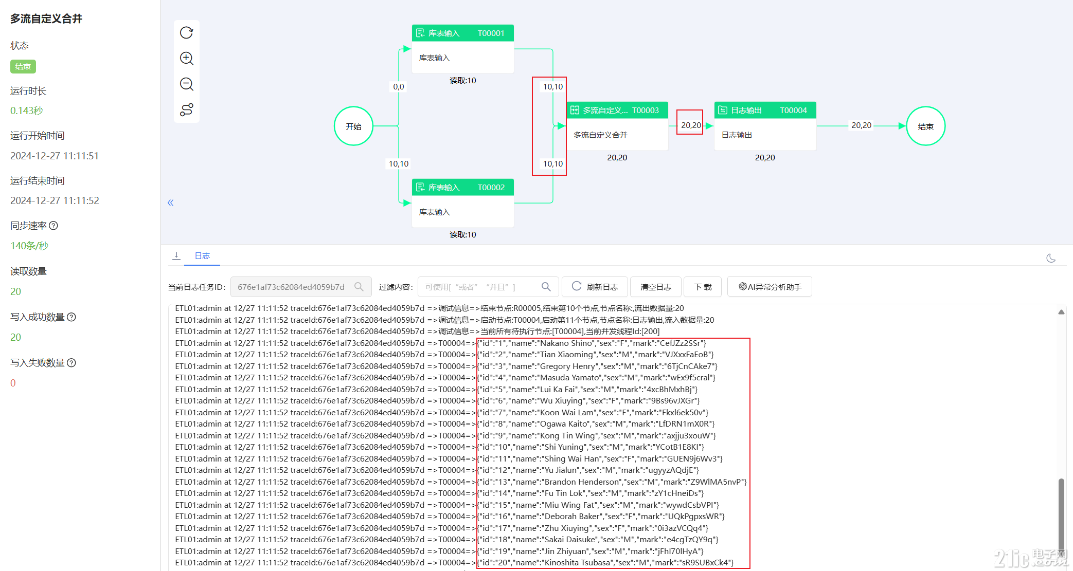

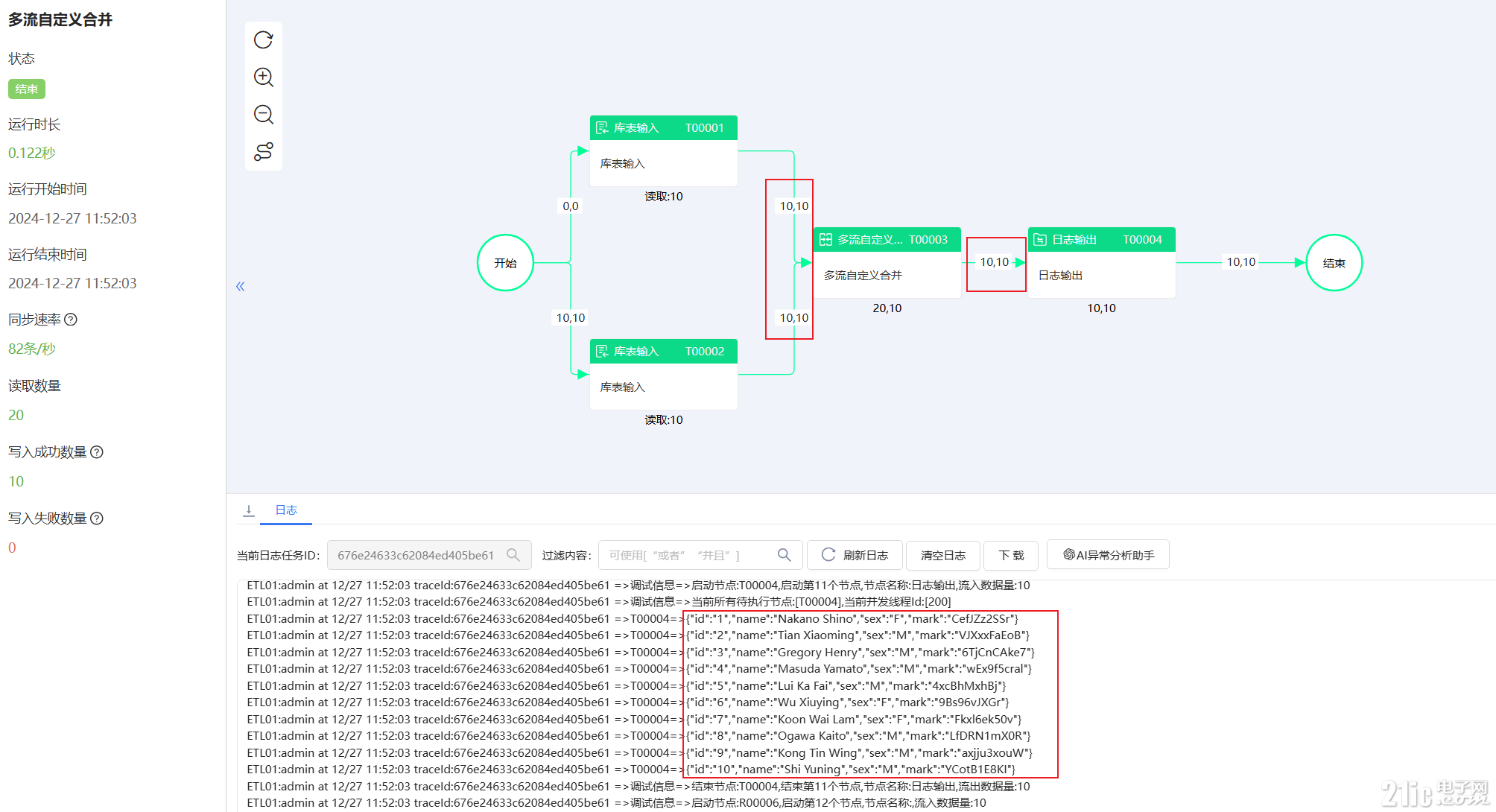

运行流程查看日志输出节点打印的数据:
9091d312df39b1f06f222cf9868dcb37
数据正常合并。

运行流程查看日志输出节点打印的数据:
8c24e74503cba01d5d8e1c56d98b49dc
数据连接成功。
