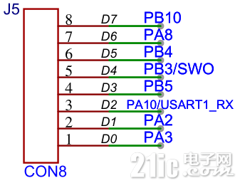

由于在进行多通道数据采集时会遇到引脚使用出现重叠的问题,为此这里仅使用PA2和PA4这2个引脚进行双通道的数据采集,这个引脚分别处于J5和J6上,见图3所示。
f6da592c412a25491f2f37721223153a b7a0f5be6009c44cb54c54b88625471d
图3  A/D采集所用接口

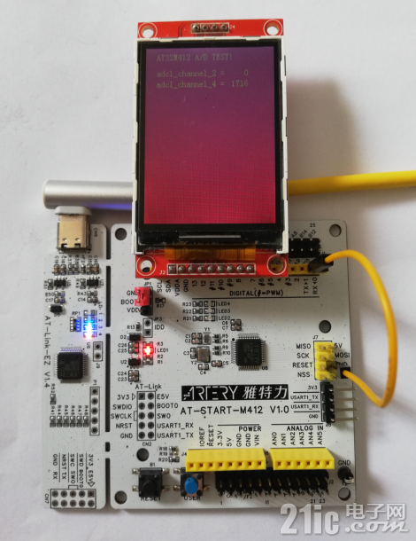

经程序的编译和下载,其测试效果如图4所示。为测试通道2的响应效果,是将输入接到GND,说明检测值完全可得到零。
9f6b743b20193658c0aec0f7e1235c72
图4 测试效果
