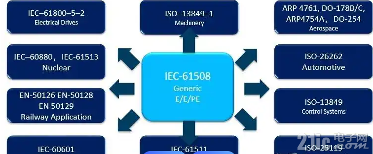

IEC 61508作为功能安全的基石标准,其核心理念是"安全必须内建于设计而非通过后期测试获得"。这一特性使其与传统的EMC、安规等"测试导向型"认证形成鲜明对比。本文将从标准框架、技术逻辑、行业实践三个维度解析其设计本质。
一、标准框架:全生命周期设计管控
IEC 61508通过V模型构建了设计导向的安全管理体系:
