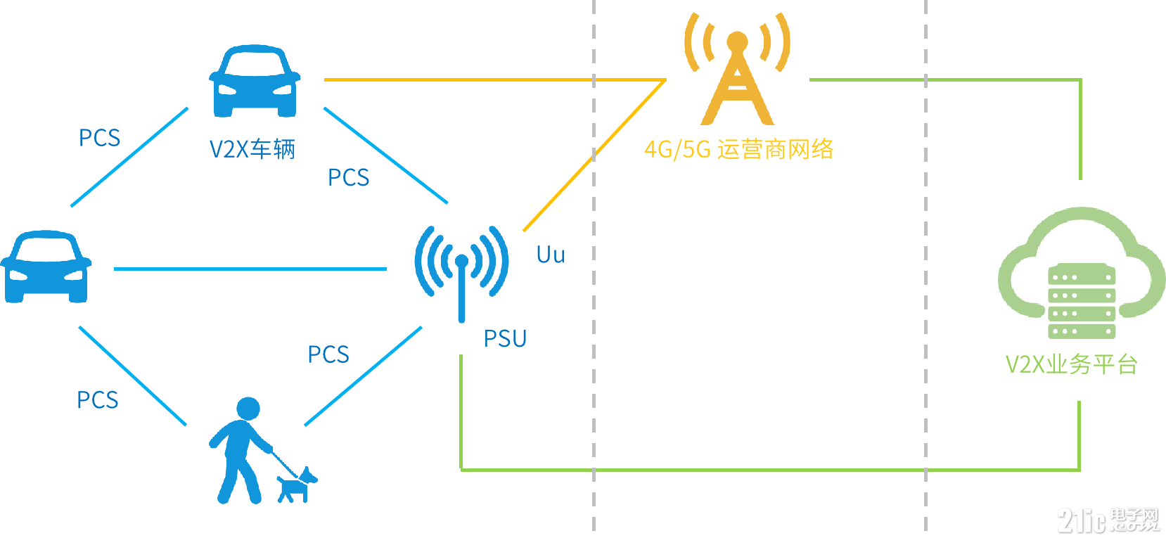

C-V2X,Cellular-Vehicle to Everything,是车辆智能化和网联化的关键技术之一,其通讯接口分为PC5直连通讯接口和Uu蜂窝通讯接口,其中PC5直连接口应用于车与车(V2V,Vehicle-to-Vehicle),车与基础设施(V2I,Vehicle-to-Infrastructure)和车与人(V2P,Vehicle-to-Pedestrian)通讯,Uu蜂窝通讯接口应用于车与云(V2N,Vehicle-to-Network)通讯。基于C-V2X蜂窝车联网,可实现车路云一体化提醒预警,辅助驾驶(C-ADAS)和自动驾驶(C-ADS)等应用场景。
