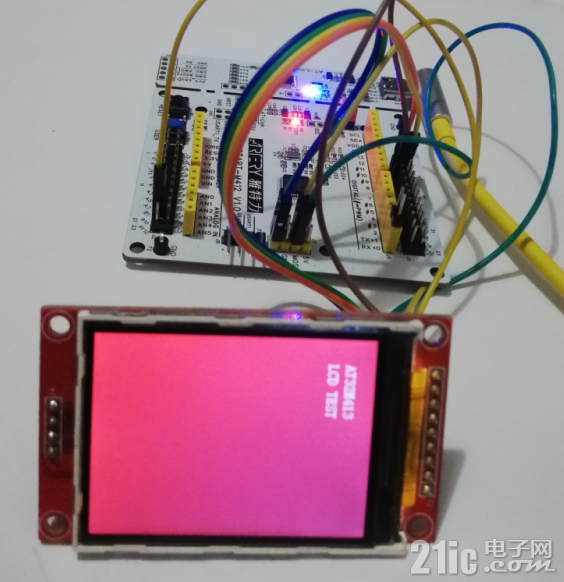

#申请原创#
前面介绍了以硬件I2C驱动OLED的方法,这里再介绍一下以硬件SPI来驱动TFT显示屏的方法。
对于SPI的学习完全可以借鉴官方所提供的SPI例程,然后根据自身的需要予以相应的补充。
根据TFT屏的需要,对SPI及所用引脚的配置函数为:

在进行TFT屏连接时,可充分利用J7接口来完成。
具体的连接关系为:
LCD-CS  --> PB12
LCD-RST --> PB11
LCD-DC  --> PB10
LCD-SDI --> PB15
LCD-SCK --> PB13
LCD-BK  --> PB9

经程序的编译及下载,其测试效果如图3所示,说明驱动正常且有效。
