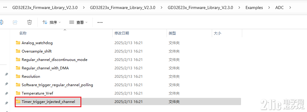

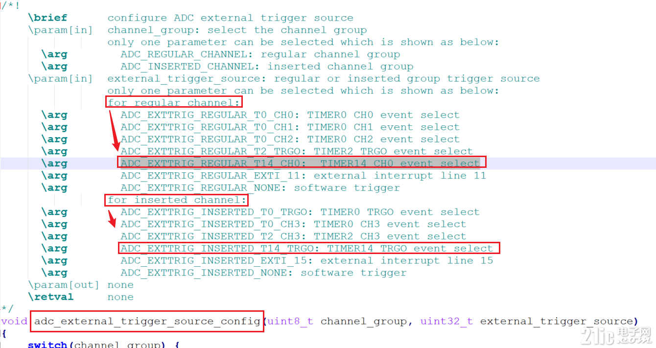

基于官方的这个例程把TIMER0改成TIMER14后集成在程序里不能工作”:
我看官网上的例程关于定时器触发ADC采样的,好像只有使用定时器2+ADC配置为注入模式的吧?
不过你这个adc_external_trigger_source_config函数的配置看上去也没问题。
你可以用这个Timer_trigger_injected_channel文件夹demo,认真对比一下初始化配置(按我经验,基本上是代码配置问题),并将触发模式改为
adc_external_trigger_source_config(ADC_INSERTED_CHANNEL,ADC_EXTTRIG_INSERTED_T14_TRGO);
试试。如果还不行,再回复我,我帮你看下。
