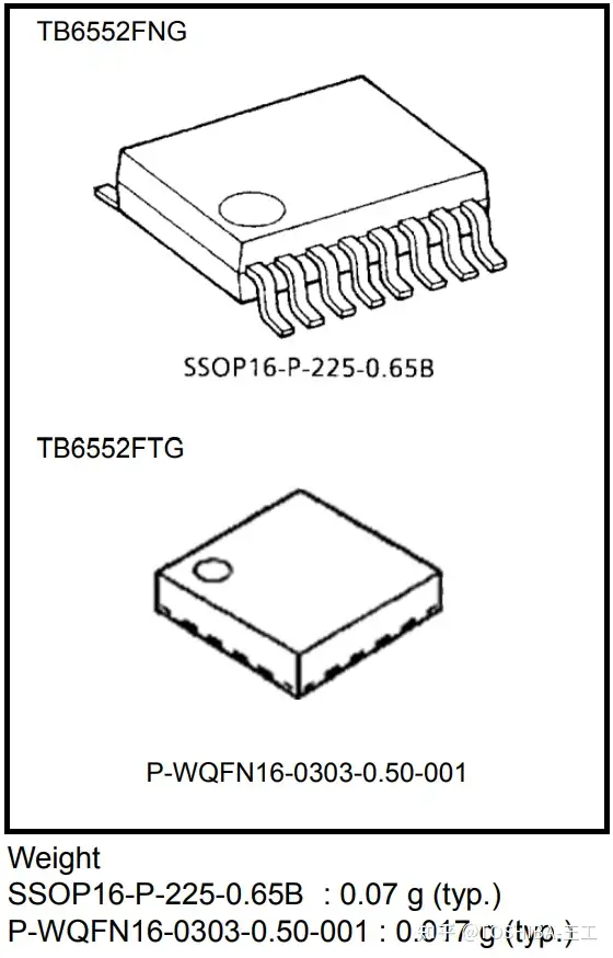

TB6552FNG/FTG是一款用于直流电机的双桥驱动器集成电路,其输出晶体管采用低导通电阻的LD MOS结构。两个输入信号IN1和IN2可以选择四种模式之一,如连续工作(CW)、逆序连续工作(CCW)、短制动和停止模式。PWM驱动系统支持高效率驱动。
特性 • 电机供电电压:VM ≤ 15 V(最大) • 控制供电电压:VCC = 2.7 V 至 6.0 V • 输出电流:1 A(最大) • 低开启电阻:1.5 Ω(典型值)(上侧+下侧组合 @ VM = 5 V) • 直接PWM控制 • 待机系统(节能) • CW/CCW/短制动/停止功能模式 • 内置热关断电路 • 封装:FNG-SSOP16/FTG-WQFN16
本产品具有MOS结构,对静电放电敏感。在处理此产品时,请确保环境通过使用接地线、导电垫和离子化器来防止静电放电。还要确保环境温度和相对湿度保持在合理的水东芝铠侠总代技术王工wdylsq
