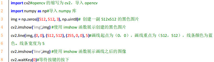

然后向该文件中添加以下内容:
第 1 行和第 2 行分别导入了 opencv 和 numpy 库;
第 3 行使用 zeros()函数创建一个 512x512 的黑色图片;
第 4 行使用 imshow()函数展示创建的黑色图片;
第 5 行使用了 line()函数,绘制一个起点为(0,0),画线重点为(512,512),线条颜
色为蓝色。线条宽度为 5 的直线;
第 7 行使用 imshow()函数对画线之后的图像进行展示;
第 8 行使用了 waitKey()函数,持续显示展示照片直到按键的按下。

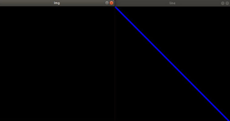

保存退出之后,在终端界面中输入以下命令进行 python 代码的运行,运行结果如下图所示:
python demo11_line.py
第一张图像,展示的是创建出来的黑色图,第二张图像是画线完成的图像,至此,画线实验就结束了。
