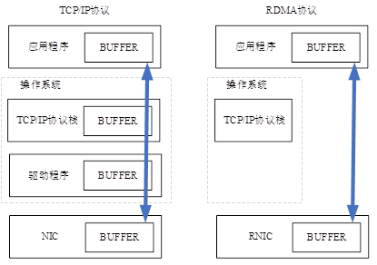

随着数据中心对于网络带宽和延迟的要求日益增长,传统的TCP/IP网络已无法满足性能要求,RDMA网络则凭借其高带宽、低延时的特性脱颖而出。相较于传统TCP/IP协议,RDMA具有零拷贝、不需要CPU接入、消息基于事务等特点 。RDMA协议与传统TCP/IP协议在通信过程中的区别如图1所示。
图1TCP/IP协议与RDMA协议区别图
在图1中,左侧部分为传统TCP/IP协议的通信过程,当需要发送数据包时,应用程序将要传输的数据拷贝到TCP/IP协议栈的BUFFER中,TCP/IP协议栈组包后,再经由驱动程序下发到网卡内的BUFFER中。右侧部分则为RDMA协议的通信过程,其将RDMA协议部署在融合以太网卡(RNIC)上,在对数据包的组装和拆解过程中,不需要CPU及操作系统介入干预,也不需要进行内存拷贝操作。当发送数据包时,直接由应用程序通知网卡要发送的数据在内存中的起始地址及数据长度,而后RNIC则读取其已经在内存中注册好的区域数据并依照协议规范进行数据包的组装及传输。
