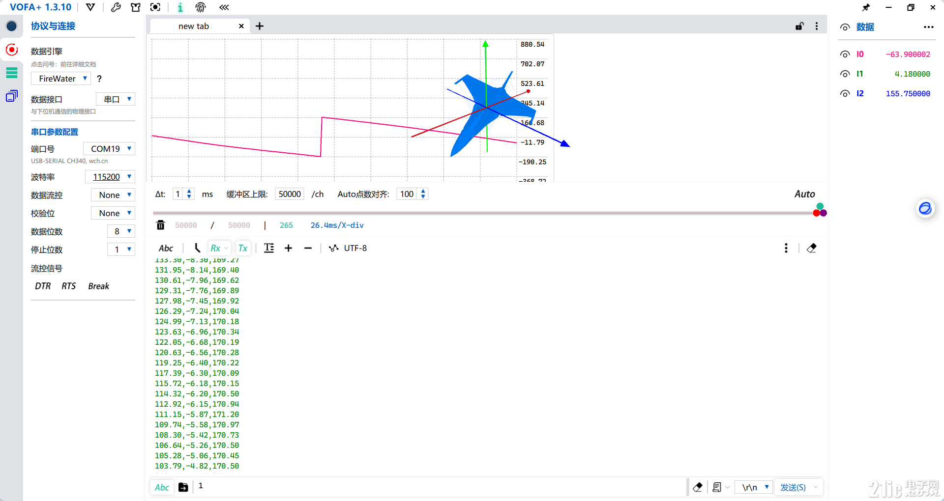

通过VOFA+上位机的可视化验证,我们清晰观察到原始方案的性能缺陷,yaw值持续漂移:

4.2 优化效果对比
通过上位机可以观察到,经过深度优化后,抗零漂效果显示提升,静止漂移数据yaw值摆动幅度减小
指标优化前优化后提升幅度
静态漂移15.2°/min0.8°/min94.7% ↓
响应延迟1200ms450ms62.5% ↓
温度漂移0.05dps/℃0.01dps/℃80% ↓
