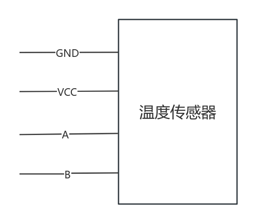

二、被测产品介绍
温度传感器通过Modbus协议实现数据采集与参数配置:当需要读取实时温度时,主控制器发送Modbus读保持寄存器请求(功能码0x03,寄存器地址30001),传感器接收请求后返回当前温度值(如寄存器数据0x1388表示50.0℃);当需要设置温度报警阈值时,主控制器通过Modbus写保持寄存器指令(功能码0x06,寄存器地址40001)发送目标值(如写入0x01F4表示设定上限为100.0℃),传感器接收并解析报文后更新内部参数,并通过响应帧确认写入成功。
温度传感器涉及的指令:

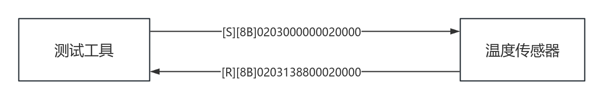

1、数据采集测试:
利用专业测试工具向温度传感器发送读取输入寄存器请求(功能码0x04,寄存器地址0x0000),获取实时温度值(如返回0x1388表示50.0℃)。

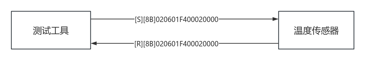

2、参数配置测试:
通过写保持寄存器指令(功能码0x06,寄存器地址0000)设置温度报警阈值(如写入0x01F4表示设定上限为100.0℃)。

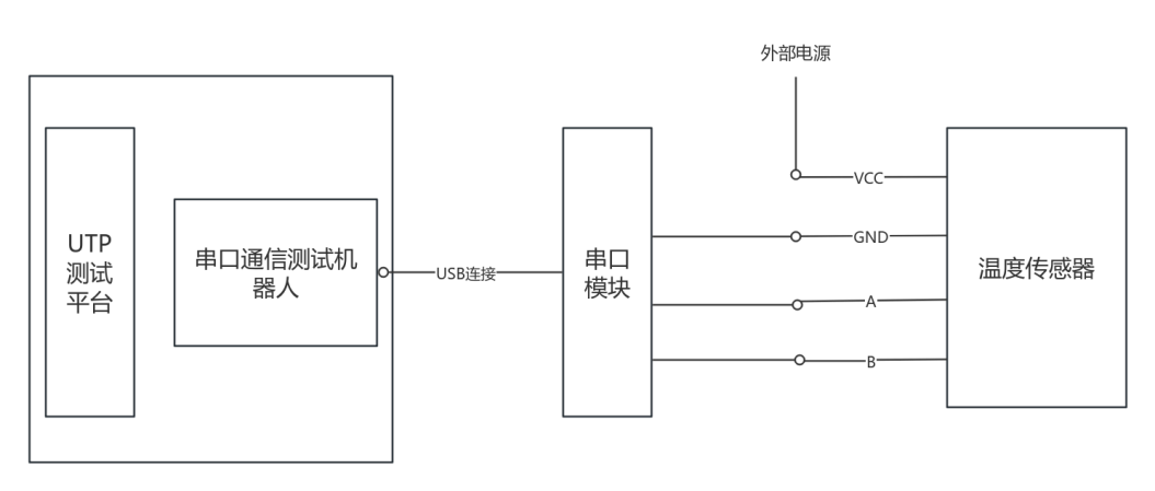

下图为UTP测试系统与伺服电机的连接方式图示。图中展示了如何将温度传感器的控制接口与UTP测试系统的输出端口相连。连接时需确保信号线的正确对接,以及电源线的正确连接,以保证测试的准确性和安全性。
UTP测试平台:
作为整个测试系统的基础平台,为串口通信测试提供一个稳定的运行环境,用于模拟各种测试场景、生成测试数据以及对测试结果进行初步的处理和分析等。
串口通信测试机器人:
专门用于测试串口通信的测试机器人,它可以生成和发送数据,接收并解析从串口线上传来的消息,通过与其他设备的通信来验证串口通信的正确性、稳定性以及性能等指标。
串口硬件模块:
实现USB接口与串行通信接口(如RS-232、RS-485、TTL)之间的双向转换。它使得计算机(通过USB接口)能够便捷地与串口设备通信,将从USB接收到的数据转换为符合串口协议规范的信号(如RS-232电平信号、RS-485差分信号)发送到目标设备,同时将串口设备返回的数据转换为USB数据格式回传至计算机。
温度传感器:
被测温度传感器,根据从通信总线(如Modbus)接收到的指令(如读取实时温度、设置报警阈值等)来执行数据采集或参数配置,并通过响应报文反馈当前状态或确认操作结果。

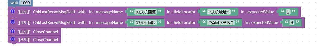

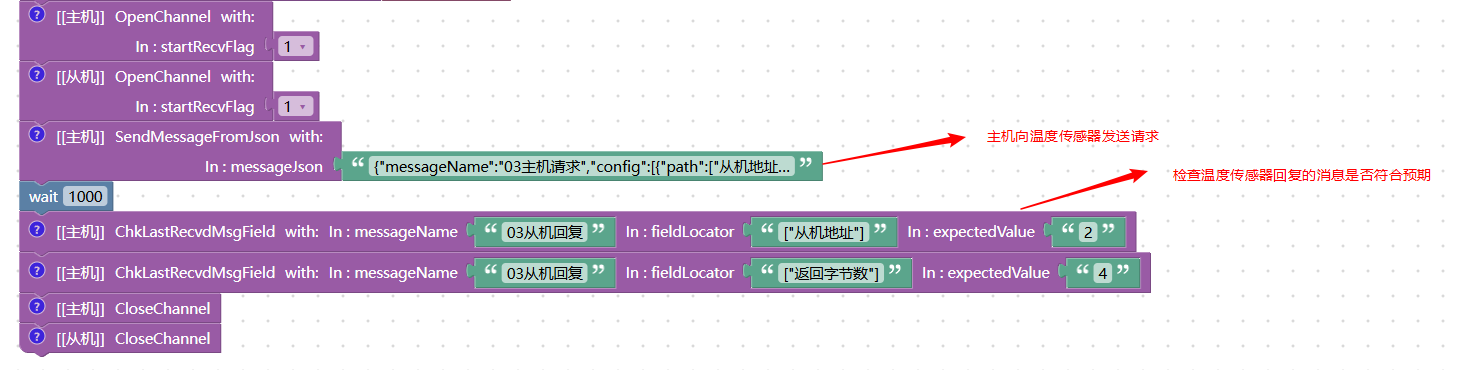

下图是一个自动化测试用例,实现了测试系统自动向温度传感器发送请求:
下面是测试系统对温度传感器回复的消息的检查,测试系统自动按时序接收并检查被测产品发出的消息内容,自动判定是否成功或失败:

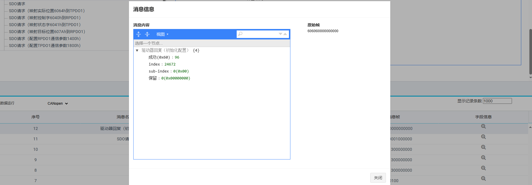

下图展示的是测试系统的总线数据监测界面,该界面具备对总线数据进行实时监控与深度解析的功能。在这个界面中,能够对总线协议里出现的各类消息开展细致解析,并进行全面记录。
