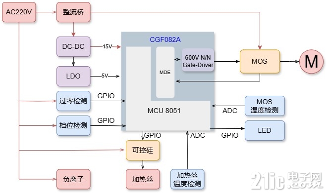

由于传统吹风机设计上相对较笨重、吹干头发通常耗十多分钟以上、且高温损伤发质,造就近年来BLDC高速吹风愈来越红火,因它避开了上述的缺点。笙泉科技也顺应BLDC高速风筒的优势,早已推出相关方案,主控芯片采用MDE设计的MCU (CGF082A)。基于高速风筒需要高转速,温度控制,档位**等,CGF082A就非常适合它的要求。它内置MDE引擎可硬件实现FOC控制,此外还内嵌600V N/N Gate-Driver与内置Flash可用于EEPROM。

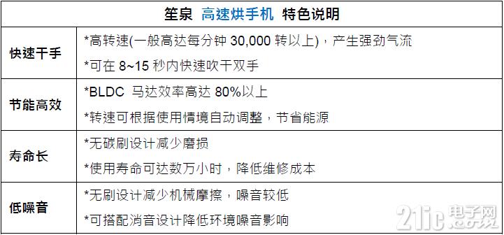

BLDC马达控制也可应用在烘手机(例如洗手间的自动烘手机),是一种现代且高效的技术解决方案。一台BLDC烘手机一般包含:进风口(多有滤网)、高速BLDC马达与风扇组件、加热器(部分机型会省略以节能)、红外线传感器、排风口(气流集中出口)。笙泉的MCU(CGF082A)也可适用于开发高速烘手机方案,其特色如下说明。
烘手机应用场景:
●商场、机场、办公大楼、餐厅、医院、学校、饭店...等

CGF082A采用双核设计:8051内核+MDE电机控制内核。8051内核用于对MDE的参数配置和其它日常事务控制,MDE内核用于完成电机的FOC运算控制。繁琐的FOC运算控制不再由软件完成,而是交给硬件MDE去处理。
●内置600V N/N Gate-Driver
●内建16KB Flash / 256B IRAM / 512B XRAM,EEPROM (Flash最后256字节)
●UART,8-CH ADC,IIC,1线RF/IR解码,CRC,PWM,捕获,OPA,OCP (过流保护)
CGF082A应用框图
