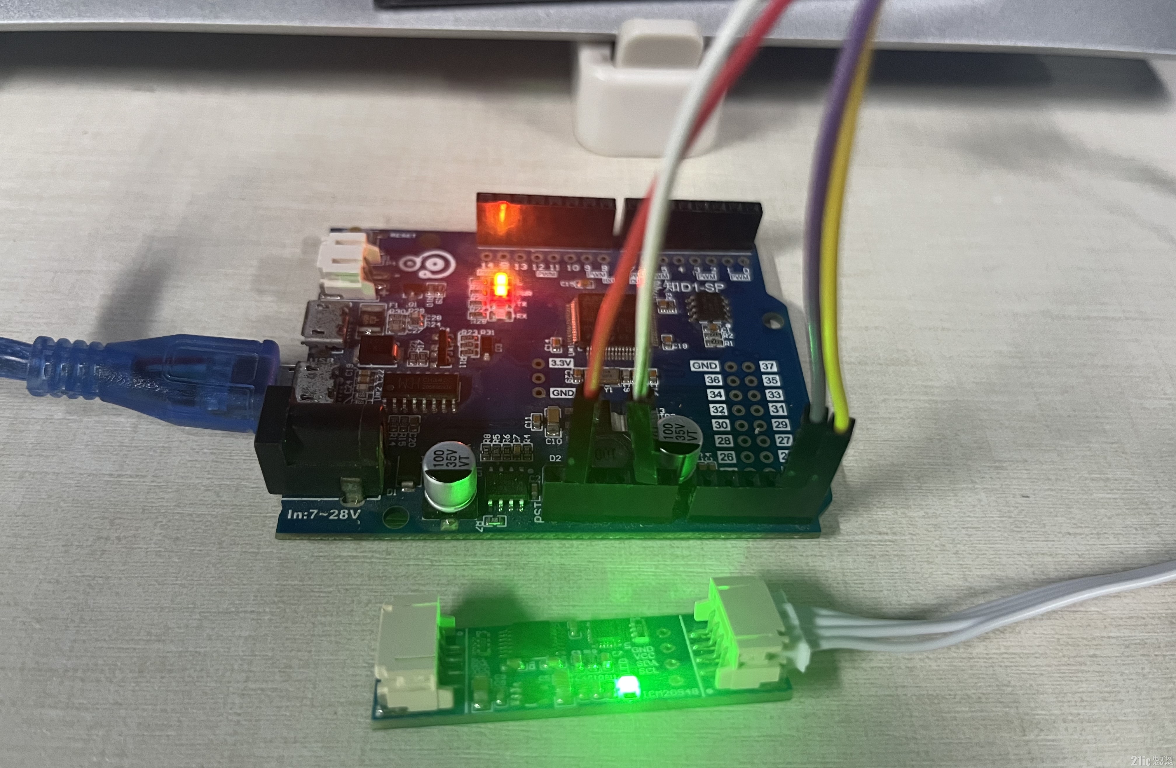

一、硬件准备1.硬件清单
零知标准板(主控STM32F103RBT6)
ICM20948九轴传感器模块
USB转串口模块(用于调试和数据传输)
杜邦线若干

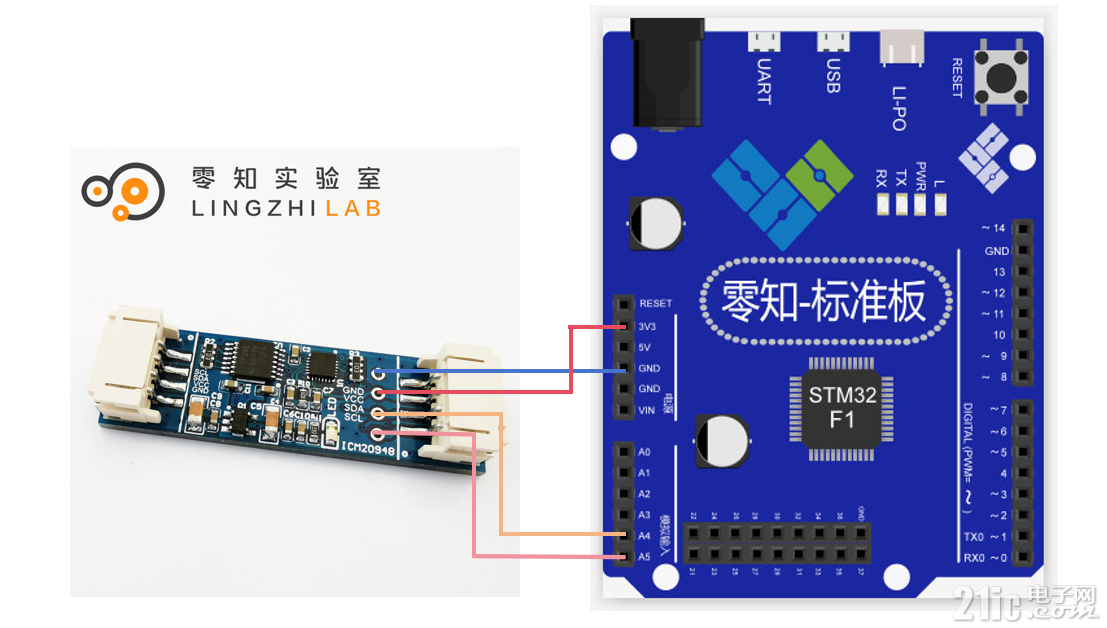

2.接线方式
ICM20948引脚 零知开发板引脚
VCC3.3V
GNDGND
SDAA4
ACLA5
硬件连接图
连接实物图
注意:确保I2C引脚正确,避免接反导致芯片损坏。

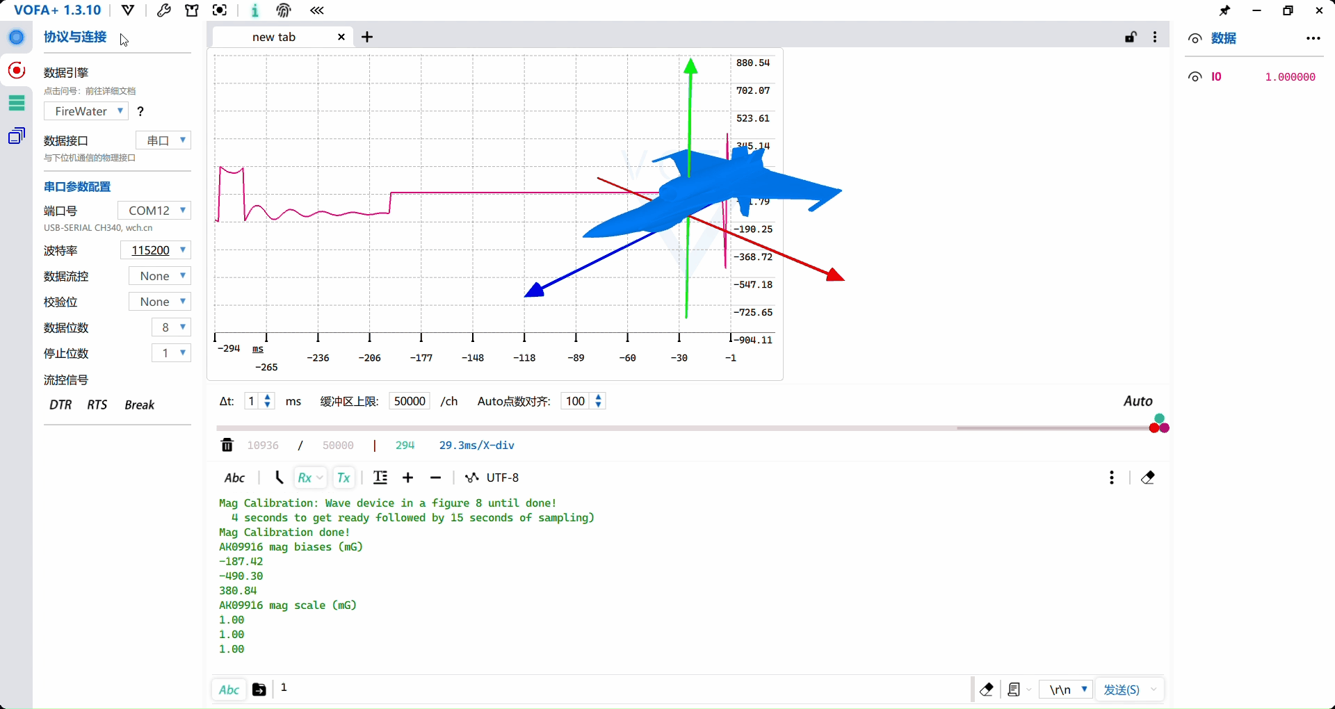

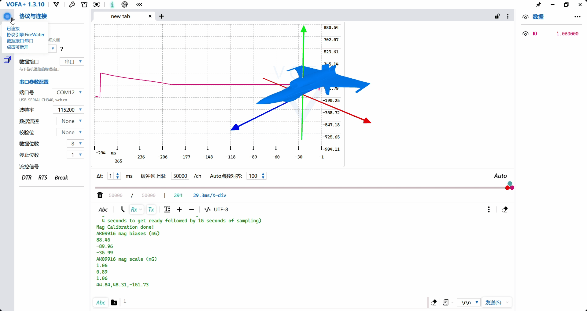

                校准函数 calibrateICM20948()
三、核心代码实现主程序框架
(ICM20948_VOFA.ino)

四、VOFA+上位机配置数据协议设置
            选择 FireWater 协议
            格式:q0, q1, q2(逗号分隔+换行符)
            波特率:115200
控件添加
           3D立方体:显示实时姿态、绑定四元数数据通道、设置模型缩放比例
           波形图:各轴角速度/加速度
           仪表盘:显示偏航角(Yaw)

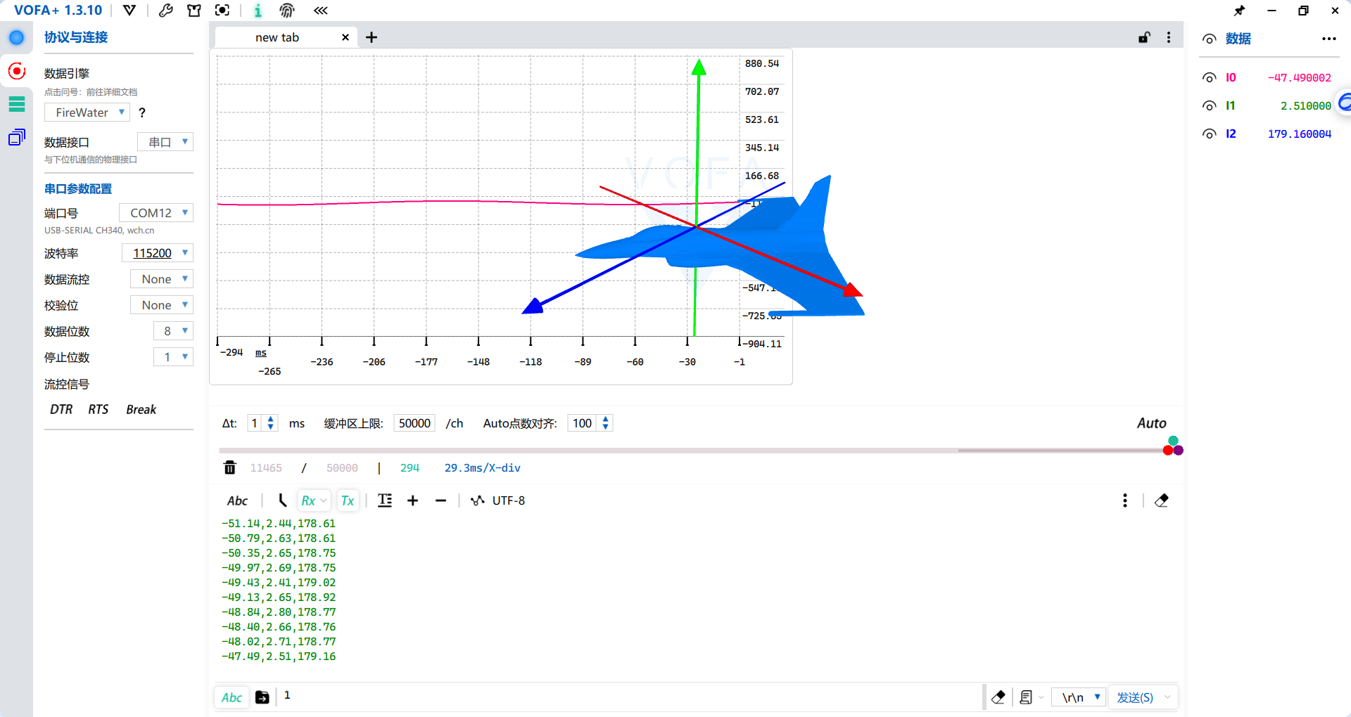

界面效果
        实时显示传感器3D姿态及运动波形

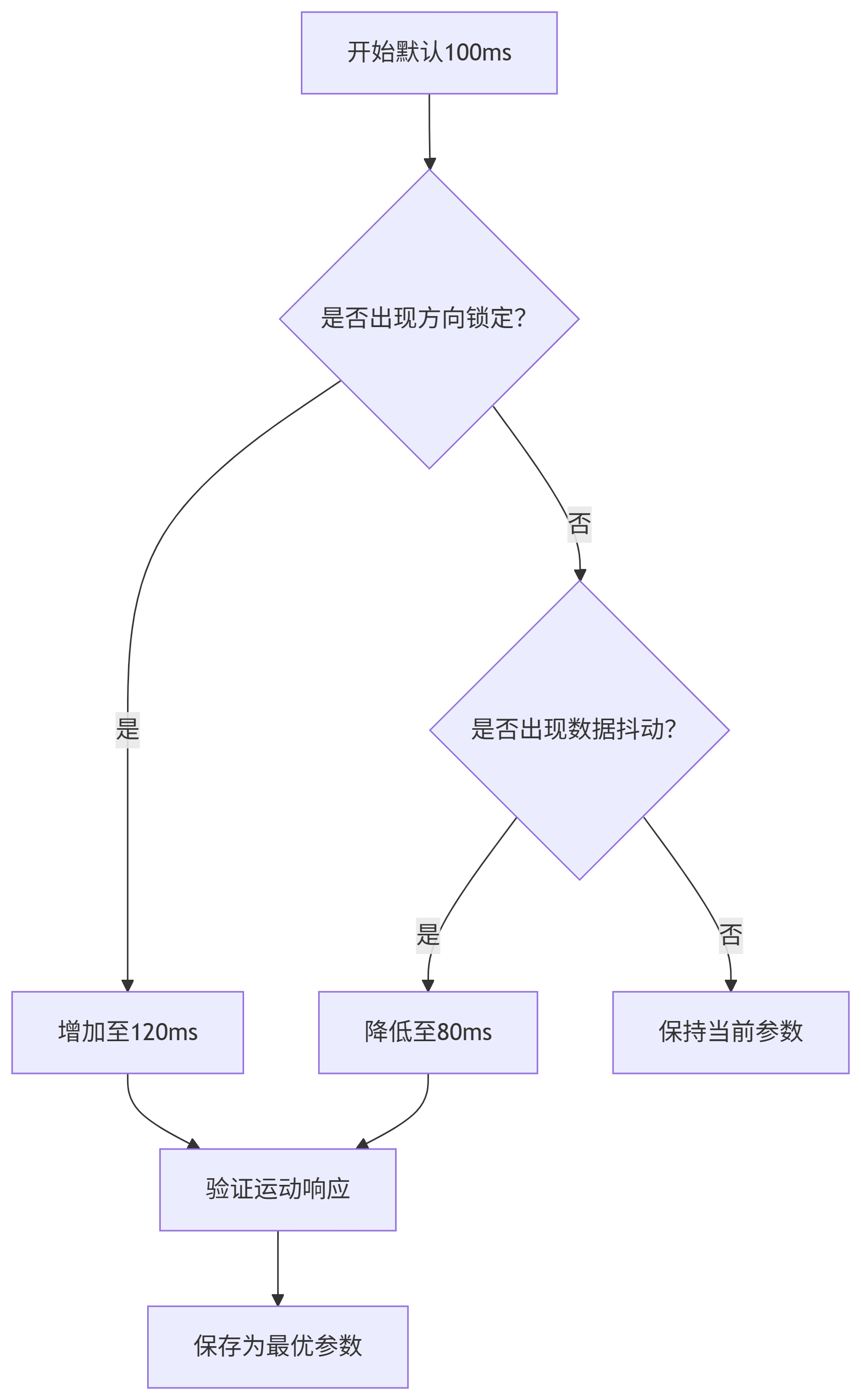

五、滤波参数优化与动态效果对比1.传感器校准
  1. float gyroBias[3], accelBias[3];
  2. IMU.calibrateICM20948(gyroBias, accelBias); // 上电时执行一次
2.问题现象使用默认参数(Kp=10.0, Ki=0.0)时,VOFA+显示yaw值持续漂移(约2-5°/s),动态运动时零漂明显
3.优化方案 在AHRSAlgorithms.h中调整Mahony滤波参数:
  1. // 原参数(漂移明显)
  2. // #define Kp 2.0f * 5.0f
  3. // #define Ki 0.0f
  4. // 优化参数(大幅改善漂移)
  5. #define Kp 3.0f    // 降低比例增益,减少高频噪声响应
  6. #define Ki 0.1f   // 降低积分增益,抑制累积误差
效果对比
              参数状态    Yaw漂移率              VOFA+动态表现
      默认(Kp=10f,Ki=0.0f)          2-5°/s   静止时快速旋转,运动后复位慢
     优化(Kp=3.0f,Ki=0.1f)           <0.5°/s      静止稳定,运动后快速收敛

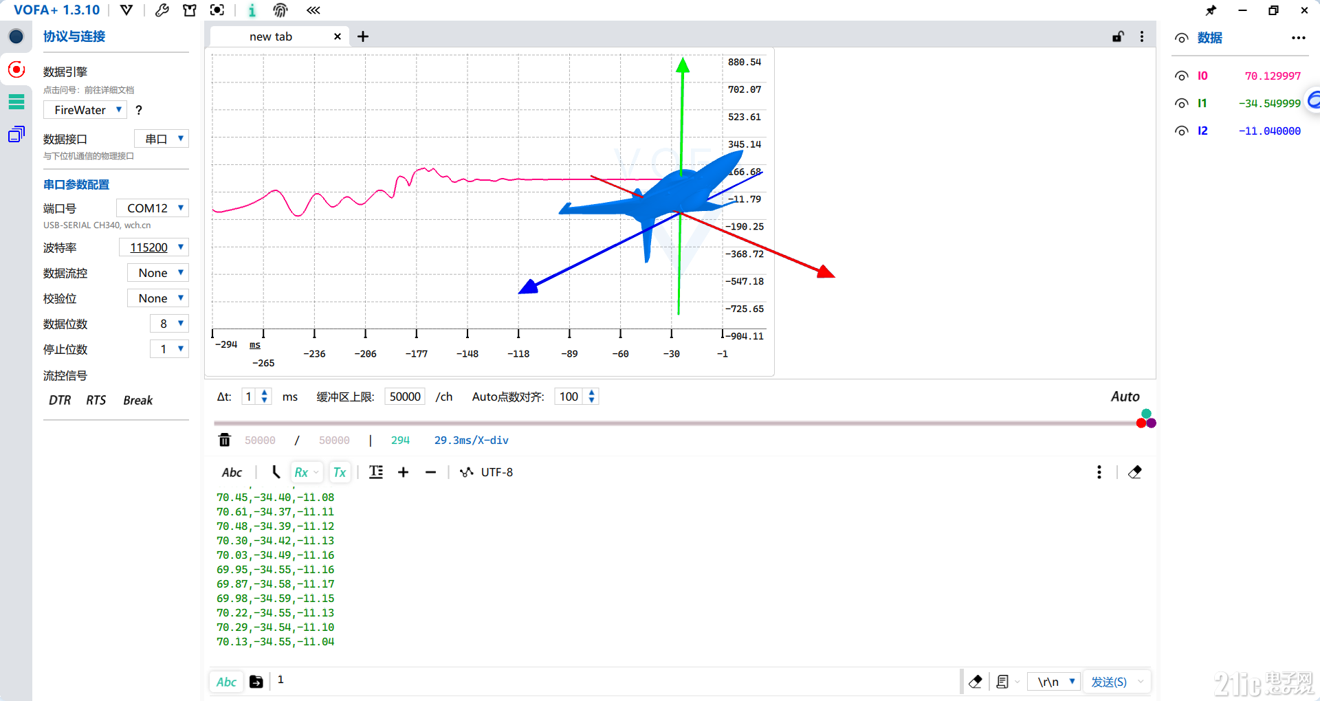

4.优化后效果
参数调整原理
    Kp过高:对加速度计噪声敏感,导致高频抖动
    Ki过高:积分累积误差引起零漂
          黄金比例:Kp/Ki ≈ 20-30 时平衡动态响应与稳定性
六、效果演示静态测试
        传感器平放时,VOFA+显示俯仰角/横滚角接近0°
        Z轴加速度≈9.8 m/s²
动态测试
     旋转开发板,3D模型同步跟随
     快速晃动时波形图显示各轴加速度变化
输出速率调优
   ICM20948原始数据输出率约100Hz(10ms/次)
   当delt_t=60ms时,姿态解算循环(16.7Hz)与传感器更新周期不同步
   导致部分数据帧被重复使用或跳过
完整工程代码百度网盘获取完整工程文件,链接如下:    https://pan.baidu.com/s/11tr8XJvNrNernqwK1zA9Mw?pwd=pbxd
