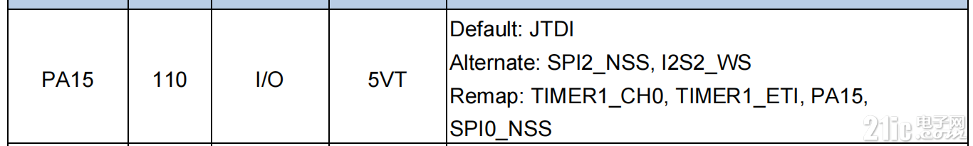

可以看到PA15默认为JTDI,如果想PA15作为普通IO口使用,则需要在初始化时调用重映射函数
gpio_pin_remap_config(GPIO_SWJ_SWDPENABLE_REMAP, ENABLE);/*!< JTAG-DP disabled and SW-DP enabled */
如果不使用重映射则会造成不能正常烧录程序的现象,此时就需要进入bootloader模式烧录程序:
拉高BOOT0引脚,拉低复位引脚,上电,进入bootloader模式,接着松开复位脚,开始下载程序;下载程序后,松开boot0,再复位或重新上电即可正常运行
原文链接:https://blog.csdn.net/m0_53961291/article/details/148476653
guijial511 发表于 2025-6-10 08:54 来自手机 | 显示全部楼层
JTAG引脚都复用了,后续下程序就不好操作了。
