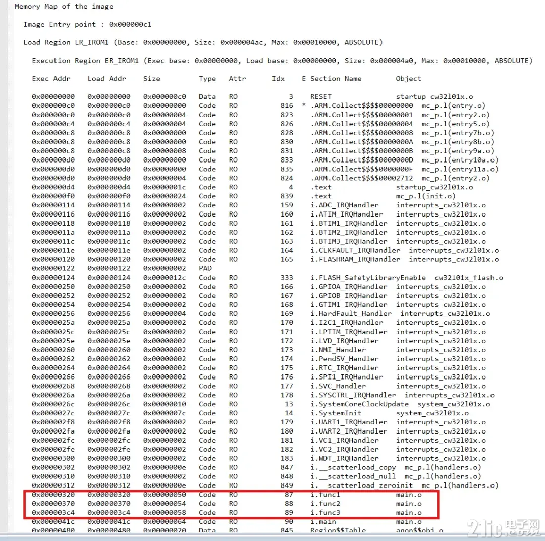

多个函数指定地址储存时,在指定地址前,需先在KEIL的map文件中找到各个函数的大小,免得指定地址时内存冲突。map文件如下:
由此可以得到func1、func2、func3的字节大小分别是0x50、0x54、0x58,接下来就可以指定函数的存储地址了。
注意指定地址时,因为32位变量需要4字节对齐,也就是地址的最低位得是0、4、8、C才行,所以地址不能出现,如:0x0000FE01、0x0000FE02、0x0000FE03、0x0000FE05、0x0000FE06、0x0000FE07、0x0000FE09、0x0000FE0A、0x0000FE0B、0x0000FE0D、0x0000FE0E、0x0000FE0F
接着就可以指定func1的地址为0x0000FE00,func2的地址为0x0000FE00+0x50,func3的地址为0x0000FE00+0x50+0x54,如想指定其它地址,依次类推。

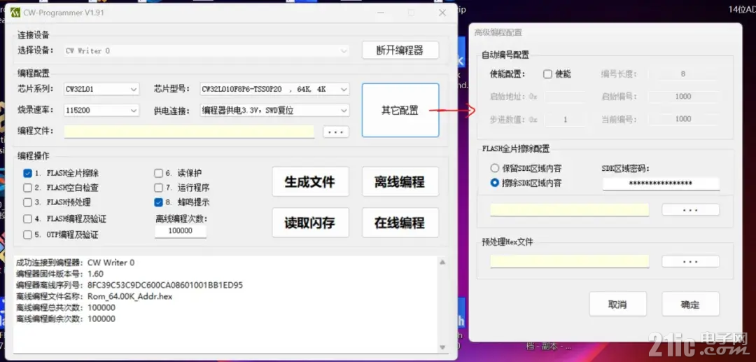

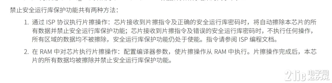

禁止安全运行库保护功能共有两种方法:
(1).通过ISP协议执行片擦操作:芯片接收到片擦指令及正确的安全运行库密码时,将自动擦除本芯片的所有数据并禁止安全运行库保护功能;。
需要用到上位机CW-Programmmer,具体连线请按上位机提示进行连接,上位机配置需按下图配置:
填写SDK区域密码时,需按16进制来填写密码,如:十进制1,0xF,'_','!','@','*','A','1',填写时为它们对应ascii值的16进制,分别是0x01、0x0F、0x5F、0x21、0x40、0x2A、0x41、0x31,所以密码应该填写010F5F21402A4131。
填写完密码后,点击在线编程,即可擦除安全运行库。
(2).在RAM中对芯片执行片擦操作:配置编译器参数,使片擦操作从RAM中执行。片擦操作完成后,本芯片的所有数据均被擦除并禁止安全运行库保护功能。
