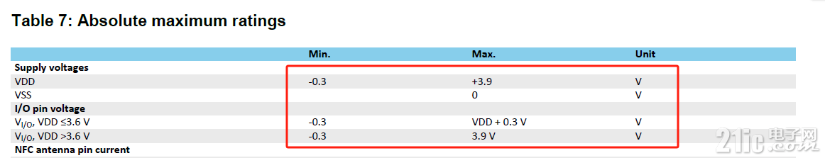

1、NRF52832芯片的引脚输入电压如下图所示:
图4、NRF52832芯片的引脚输入电压表

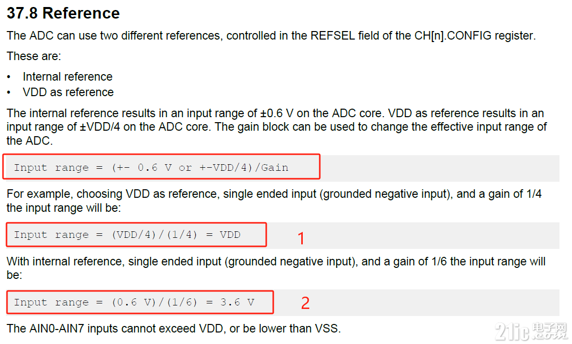

上图中也没有细说ADC引脚的电压是多少,只是说了引脚电压最大不能超过(VDD+0.3V)以及3.9V这两个电压;随后我到ADC介绍部分,里面提供了如下的计算公式:
图5、NRF52832芯片的ADC引脚输入电压计算公式

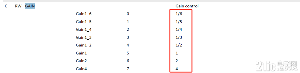

2、那这个Gain增益数值是多少呢,我们继续将规格书往下翻,可以找到下图从1/6~4有8个值,这就是咋们可控的数值 。
图8、NRF52832芯片ADC增益部分数值

我选公式1然后VDD选3.6V增益选1/6是不是输入最高就能达到5.4V了呢?
这肯定不行的,规格书引脚部分都写了引脚电压最高不超过3.9V,你ADC输入5.4V不是为难人家芯片嘛;就像连接器有防呆,但也扛不住你硬插,大力出奇迹呀,对吧。
当然这个时候还有疑问,那我VDD是3.9V,那我ADC引脚输入电压是否也能达到3.9V呢?
按理说这个想法是可行的,虽然在37.10节提到了限制电压事件,但也没有明确说电压会钳位到多少V,网上很多说会钳位到3.6V的,没有实际实验数据辅佐,不可全信,还是以规格书为准,当然了,咋们肯定要做设计裕量的;大家自行分析设计。

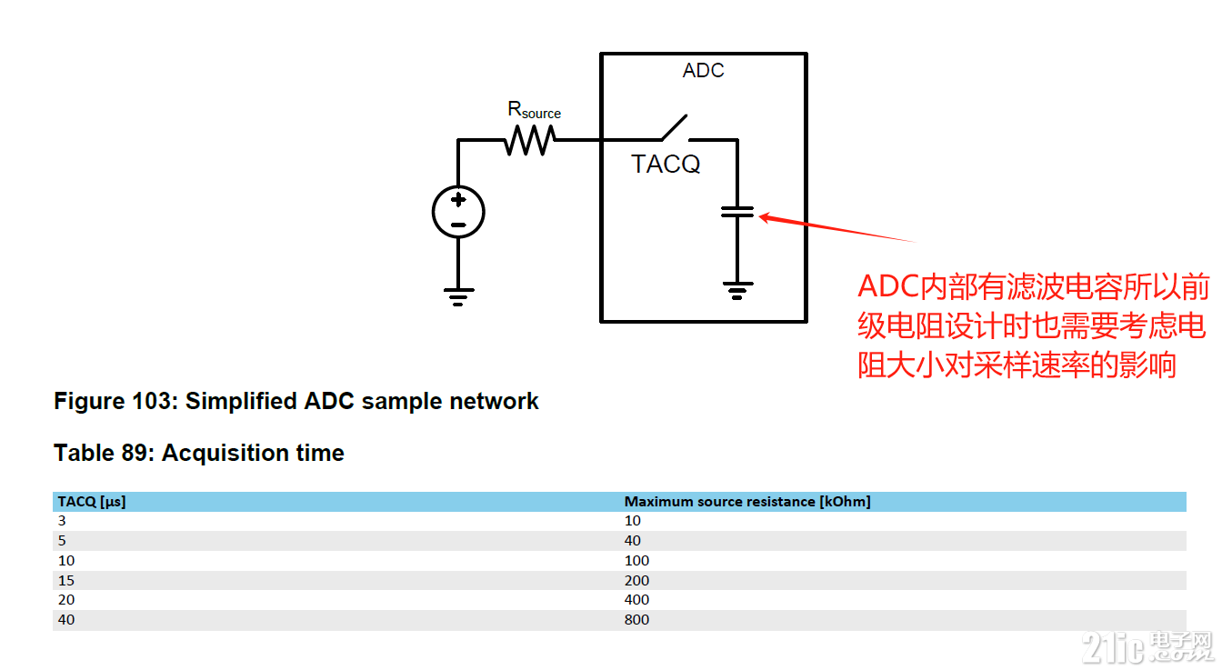

3、最后是NRF52832这颗芯片ADC分压电阻和采样速率的关系
图9、NRF52832芯片ADC中分压电阻和采样速率的选择
