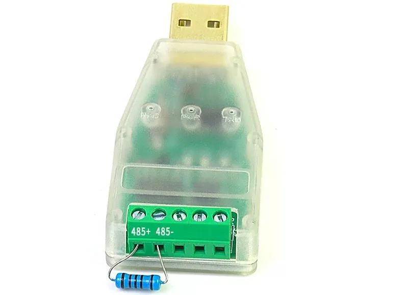

一般建议在总线两端各接入120Ω终端电阻来解决,这个看似简单的电阻,实际上是保障通信可靠性的关键要素。终端电阻的作用,就像一个“声音吸收器”首先可以吸收信号反射,防止干扰叠加;其次稳定阻抗匹配,优化信号传输质量;最后提高数据完整性,减少通信错误。

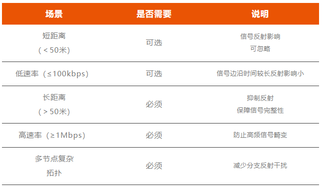

二、终端电阻是否需要接?
三、须添加终端电阻的场景
1.长距离通信
传输距离 >50米 时,信号反射显著,需在总线两端各加 120Ω终端电阻。
2.高速率传输
波特率 ≥1Mbps,须添加终端电阻以保持信号陡峭边沿。
3.多节点总线拓扑
总线挂接 ≥32个节点 时,阻抗不匹配风险加大,需终端电阻稳定信号。
4.电磁干扰严重环境
如钢铁厂、电厂等场景,终端电阻可减少信号反射带来的额外噪声。
5.电缆特性阻抗变化点
若总线中途存在接头、分支或线缆类型切换,需在分支末端加电阻。

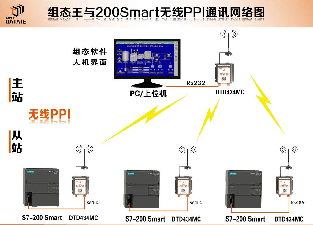

四、不加终端电阻的方法
有没有不加终端电阻也能通信稳定的办法?
终端电阻是有线通信系统中的关键设计,如果采用的无线通讯方式,则可避免使用终端电阻,因为终端电阻仅用于有线传输的阻抗匹配。无线系统可通过跳频技术、扩频技术和前向纠错解决多径效应、噪声干扰等问题,而非依赖终端电阻。
