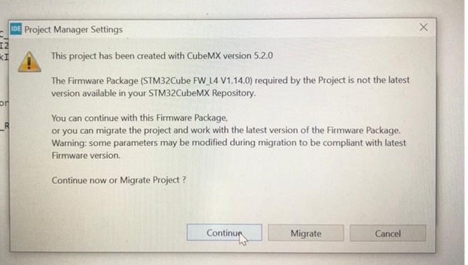

我有一个旧程序,在旧版本的STCubeMX固件上正常运行。将其迁移到新固件,I2C通信不正常,不知道啥原因
截图如下
duo点 发表于 2025-6-10 15:55 | 显示全部楼层
固件版本差异导致的?
elephant00 发表于 2025-6-10 16:01 | 显示全部楼层
检查时钟源和GPIO配置是否正确。
onlycook 发表于 2025-6-10 16:01 | 显示全部楼层
回退固件版本或联系ST官方支持。
flycamelaaa 发表于 2025-6-10 16:36 | 显示全部楼层
建议手动调整I2C配置参数,与旧版一致
powerantone 发表于 2025-6-10 17:36 | 显示全部楼层
新版固件可能更改了I2C的时钟源或时钟分频设置,导致通信速率不匹配。
stormwind123 发表于 2025-6-10 18:03 | 显示全部楼层
检查HAL_RCCEx_PeriphCLKConfig(),I2C的时钟源配置是否正确。
probedog 发表于 2025-6-10 19:09 | 显示全部楼层
用CubeMX重新生成代码,时钟树配置与旧版一致。
probedog 发表于 2025-6-10 21:00 | 显示全部楼层
GPIO配置问题?
classroom 发表于 2025-6-10 21:50 | 显示全部楼层
引脚的上下拉电阻是否启用?
jcky001 发表于 2025-6-10 22:00 | 显示全部楼层
检查中断优先级配置(HAL_NVIC_SetPriority())和DMA配置是否与旧版一致。如果使用DMA,确保DMA通道和传输方向配置正确。
cr315 发表于 2025-6-10 22:00 | 显示全部楼层
检查I2C相关函数的调用方式是否与新版库的文档一致。尝试用旧版HAL库或LL库重新生成代码。
